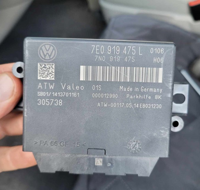

Probleem parkimisabi süsteemiga.
Nimelt parkimisandurid või eh kogu süsteem ei tööta. Kui paned tagurpidi käigu sisse, siis teeb alguses pika piiiiiiiiiiksu ja armatuuris hakkab parkimisabi nupp vilkuma.
Lihte kaabliga diagnost andurite viga ei näita.
Veakood süsteemile: B107A14
Hetkel tundub, et PDC plokk surnud.
Sai see ka hetkel maha võetud.
Pilt: download/file.php?mode=view&id=18486
Küsimused:
1. Kuidas kindlaks teha, kas plokk on vigane?
2. Kuidas kontrollida iga andurit eraldi?
3. Millist koodi pean jälgima, kui uut pdc plokki otsin?
4. Kas ksukil võib veel mõni viga olla, mis süsteemi häirib?
Tänud abistamast.

Ploki probleemi võiks otsida diagnostikaga. Anduri probleemi diagnostiga või puudutusega kas tuksub või mitte. Ma alustaks juhtmete kontrollist ja kaitsmetest ilmselt.

see viga vast anduri ühenduse kohta ja neid saab nutifoni äpiga kontrollida, kui mõni heli lindistamise äpp käima panna ja sealt siis helilaineid kontrollida - et kui tiksumise laineid ei näita, siis anduril viga midagi
