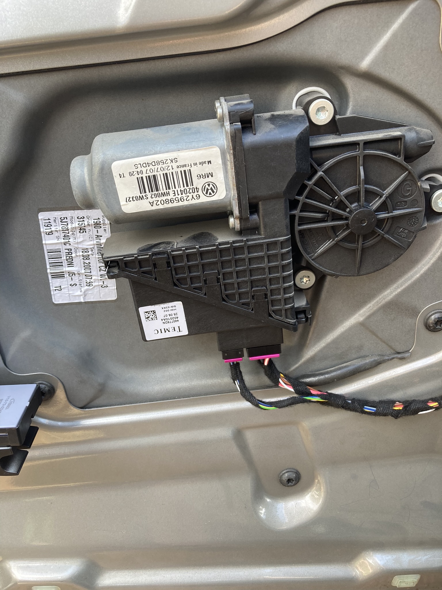

Tuleb välja, et tegu on päris laialt levinud tüüpveaga teema pealkirjas toodud mudelitel. Täpsemalt on vigane siis varuosa ühega järgmistest (tootekood): 6Y1959801, 6Y1959802, 6Y2959801 ja 6Y2959802 (võib lõpus veel mingi täht olla).
Osa näeb välja selline:
See probleem ei tule välja ka diagnostikas, kuna see elektriakende süsteem ei ole ühendatud CAN liinile vaid tal on eraldiseisev LIN liin (mingi CAN eelkäija).
AGA. Ma arvan, et pärast natukest otsimist ja uurimist leidsin viisi kuidas seal sees olev el-moodul parandada. Siinkohal küsingi, et palun postitage või kirjutage, kes on antud probleemiga kokku puutunud või teil on mõni teadaolevalt katkine moodul, mis vajab parandamist. Kui on huvi siis piloot-projektina võin proovida selle ära parandada.
