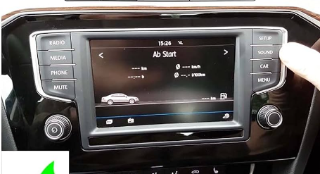

Eeldan, et on välja selgitatud, kas praegune MIB ei toeta üldse Android Auto/CarPlay'd või on see lihtsalt aktiveerimata. Discover Pro 9.2" ekraaniga on tõesti ilusam, aga hinnalt kallima poolne. Kunagi plaanisin ka ise sama uuendust teha, kuid õnnestus saada üsna soodsalt 8" Discover Media ekraan. Pilt on võrreldes vanema versiooniga juba oluliselt parem ning kui kogu MIB välja vahetada ja proovida pigem soodsamalt läbi saada, siis peaks neid ka vähe parema hinnaga leidma.
Sellisest siis jutt:

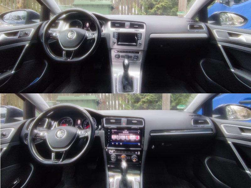

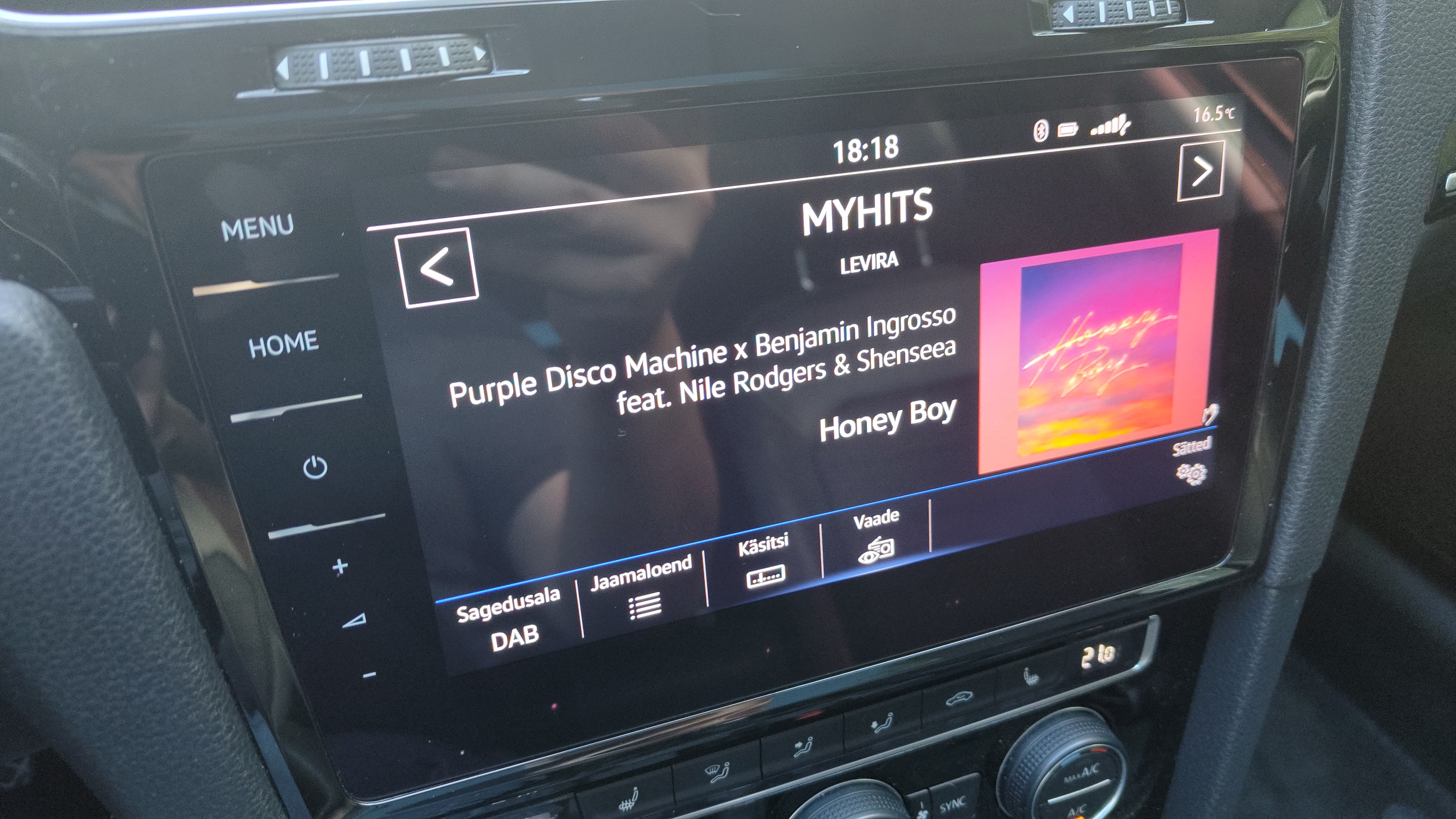

Ma oma Golfile paigaldasin MIB 2.5 ja 9,2 tollise ekraani. Tulemusega olen ülirahul ja on autos väga viisakas. Ekraani ja maki sain kasutatuna Pranstusmaalt hinnaga ca 650 eur + veel paigaldushind. Tänu foorumis asjameestele sain abi. Alguses oli päris õnnetu väike ekraan. Peale ekraani vahetust muutus salongi välimus palju värskemaks ja ilusamaks. Mõni aeg tagasi Facebookis MIB grupis nägin kuulutust, kus leedukas pakkus erinevaid variante. Eks alguses on see otsimisrõõm. Muidu soovitan 9.2 tollise panna kui juba suurem töö ära tehakse. Lisab kindlasti autole väärtust! Lisan pildi ka enda muutusest, vabandan halva kvaliteedi pärast, kuna telefoni kaamera oli tuksis tol momendil. Android autot kasutan igapäevaselt, DAB ehk digiraadio võimalus ka, aga seda saan Tallinna piires kasutada.

Uhke värk, ma oleks selle eelmise variandiga ka rahul, aga sellisest ei ütleks ka ära. Kuigi mulle on see pöördnupp ülioluline :D

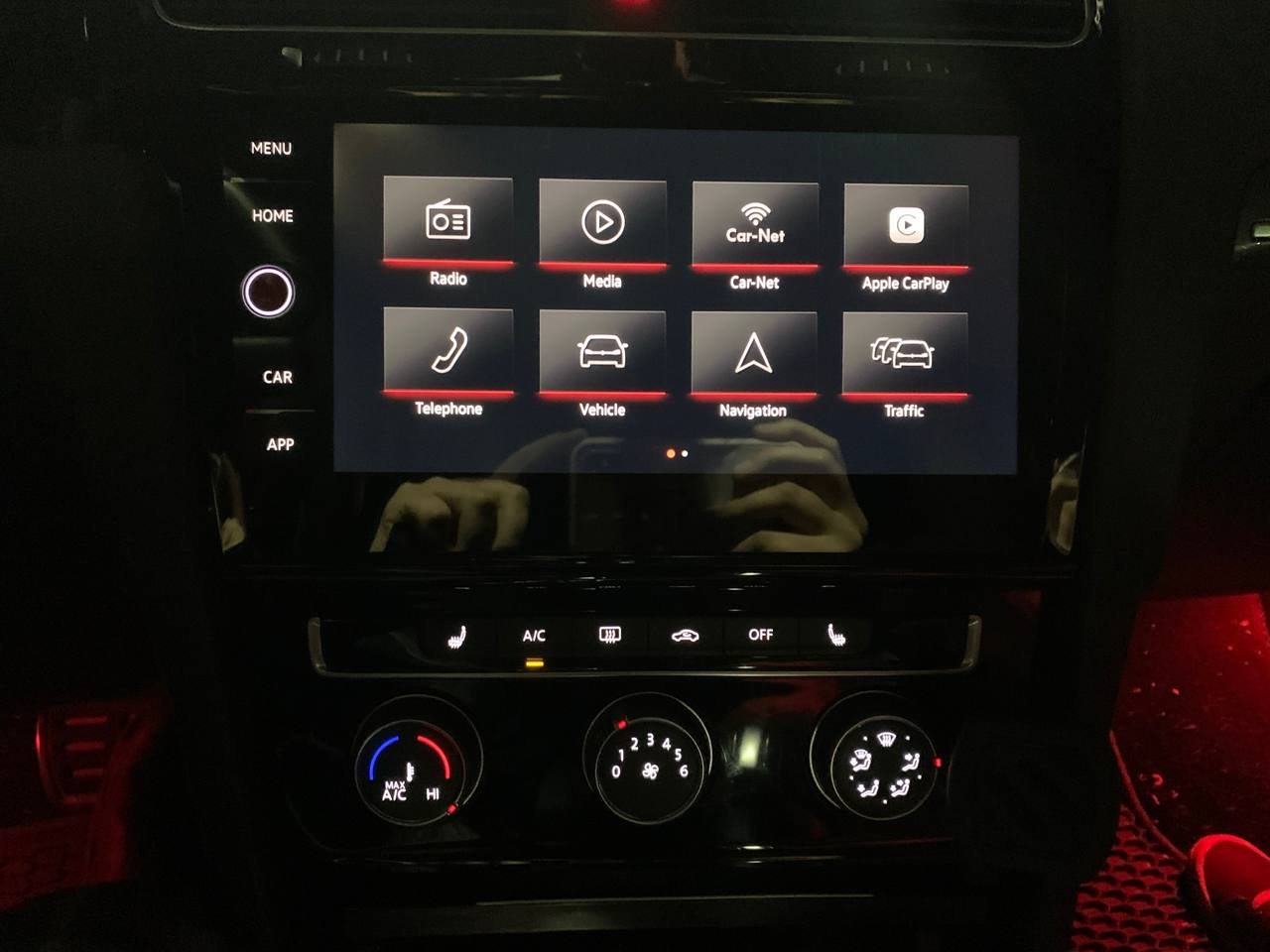

Tuletasid meelde, see jutt ja pilt käis kunagi Discordi jututoast läbi ka. Leidsin pildi ka sellest. Panen siis illustreerimiseks, et millega tegu siis.

See discordi server on vist kõdunev laip jah. All in all...@R36 otsi oma kola välja ja paku härrale.
