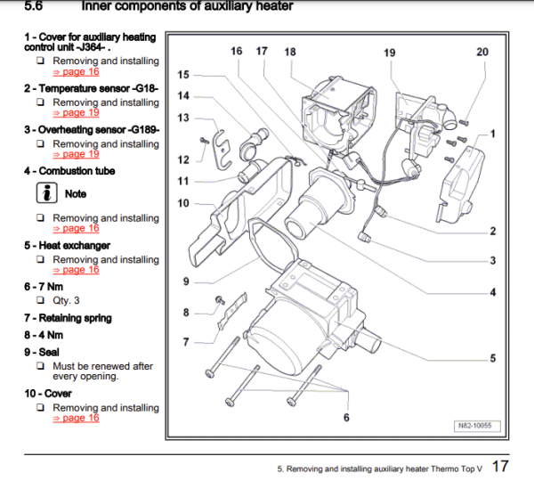

Kus asub see "overheat sensor" ja oskab keegi anda varuosakoodi?
Ilmselt see andur läbi?

juhendis 17-l lehekülel näha milline välja näeb

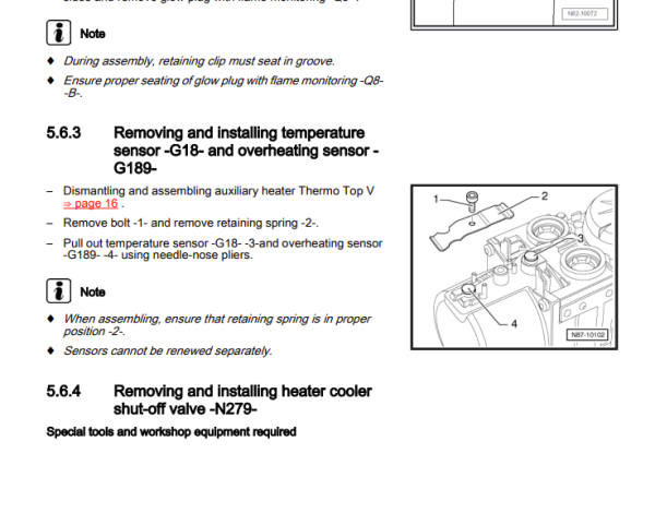

Seal juhendis väike märkus juures "Sensors cannot be renewed separately."
Ehk siis peaks vahetama ülekuumenemise andurile lisaks ka temperatuuri anduri?
Kust võiks nende andurite varuosakoodi saada?

Andurid on komplektsed, vahetad koos mõlemad.

Sai uus andur pandud ja asi korras. Webasto toimetab hästi.
Webasto kättesaamine oli paras peavalu. Lammutamist omajagu. Aga oli vähemalt vaeva väärt.
