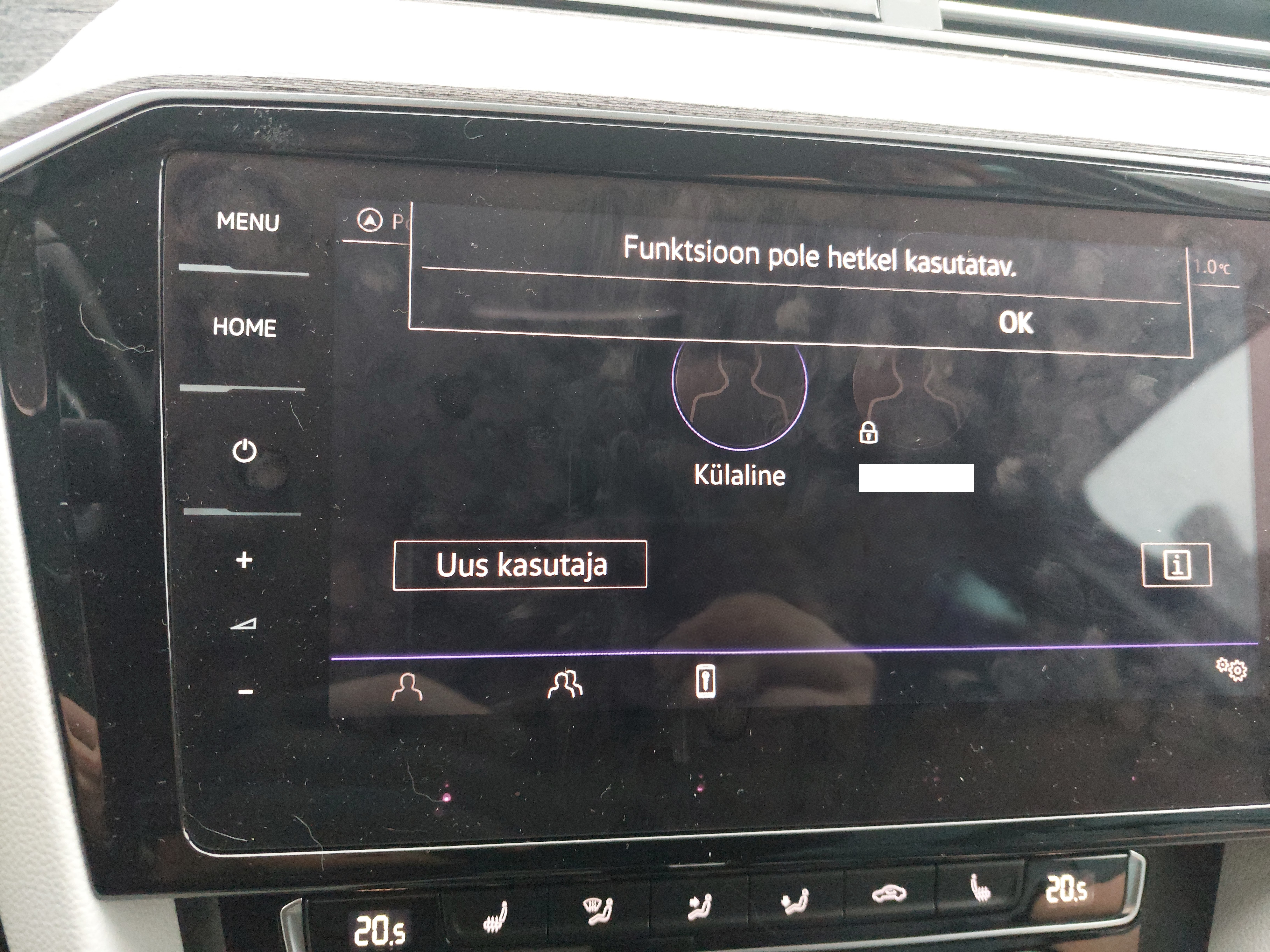

Enne, kui esindusse tagasi viin, siis ehk siit keegi oskab aidata. Nimelt esinduses sai tehtud makile tarkvara uuendus. Ja nüüd, kui peale uuendust üritada kasutajat valida, siis annab sellise veateate: Enne tarkvara uuendust sai tavakasutajat valida, ainult peakasutajat ei õnnestust lisada, seepärast sai lastud ka tarkvara uuendus tehtud. Kas kusagil on veel mingid sätted vms mida tuleks muuta või on ikkagi asi tarkvaras?

Uuendatud versioon on ka vana.

Nagu ma aru sain peaks sul olema ver. MOI3_EU_VWMQB_P27800P seda näed MENU nuppu all hoides.
Latest official firmware update: MOI3_EU_VWMQB_P33000P
For example MST2_EU_SK_ZR_P0478T. Letter T at the end means it's Technisat/Preh. If there is no letter it's Harman, correspondingly D=Delphi.
https://mib-helper.com/index.php?train= ... QB_P27800P
