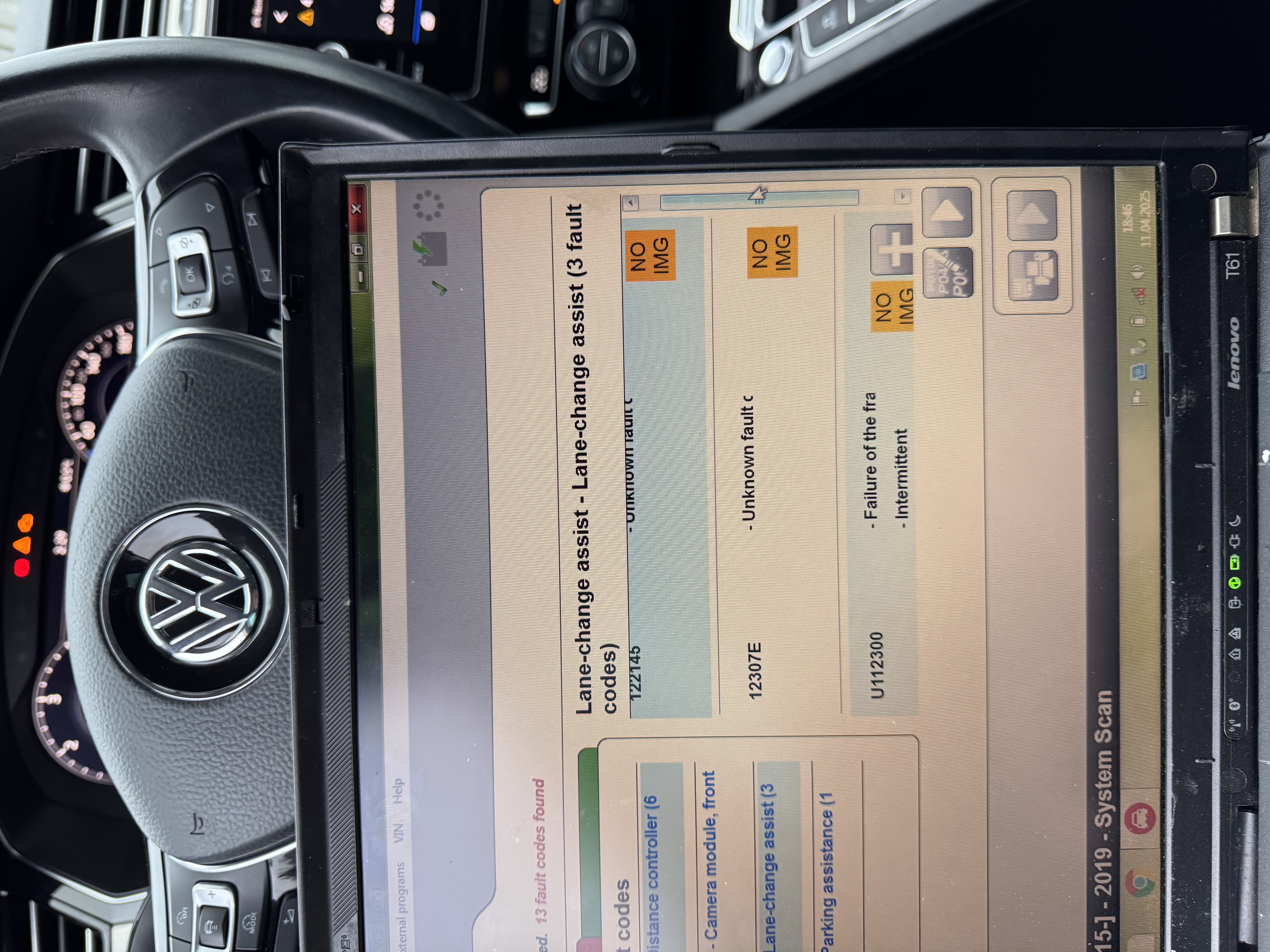

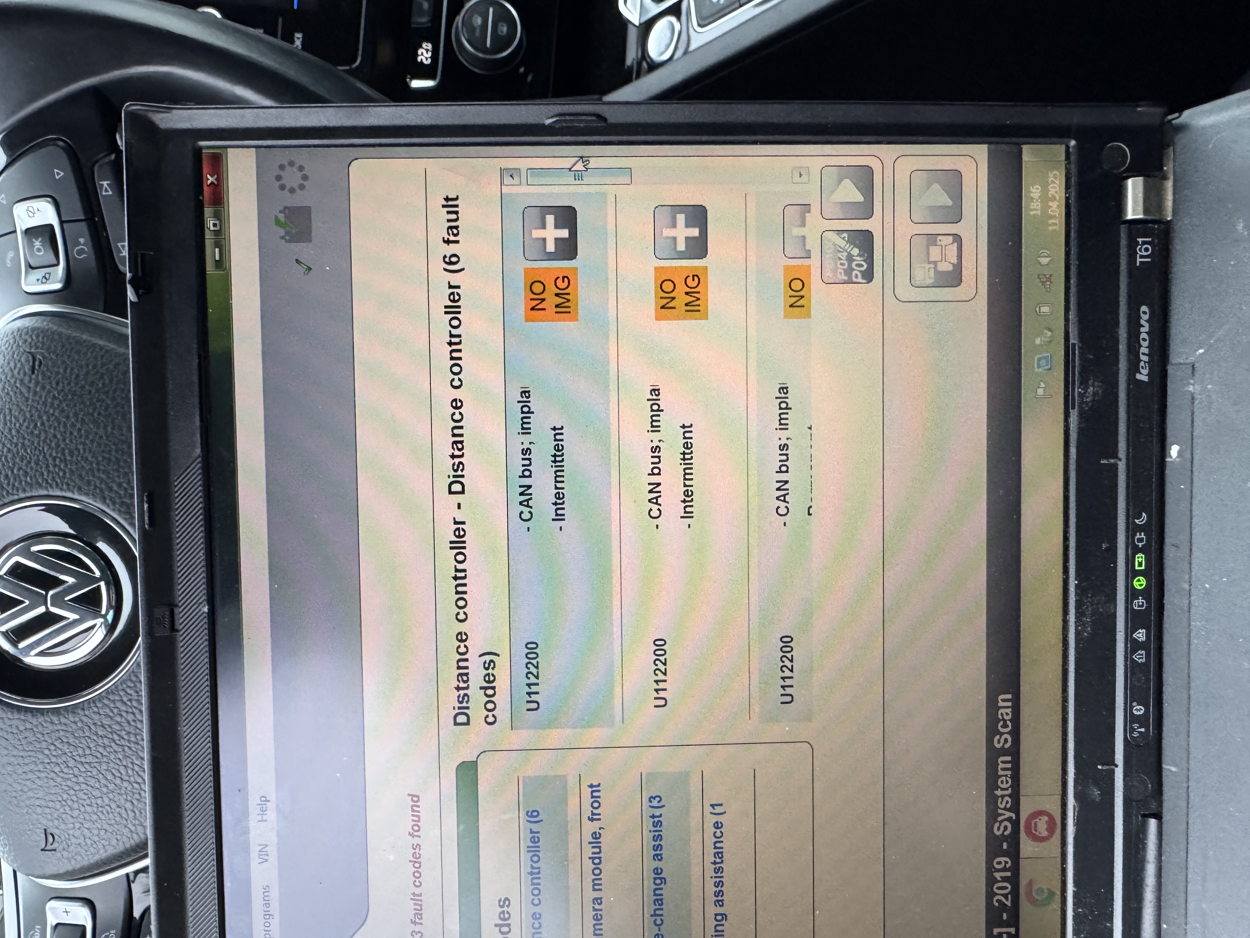

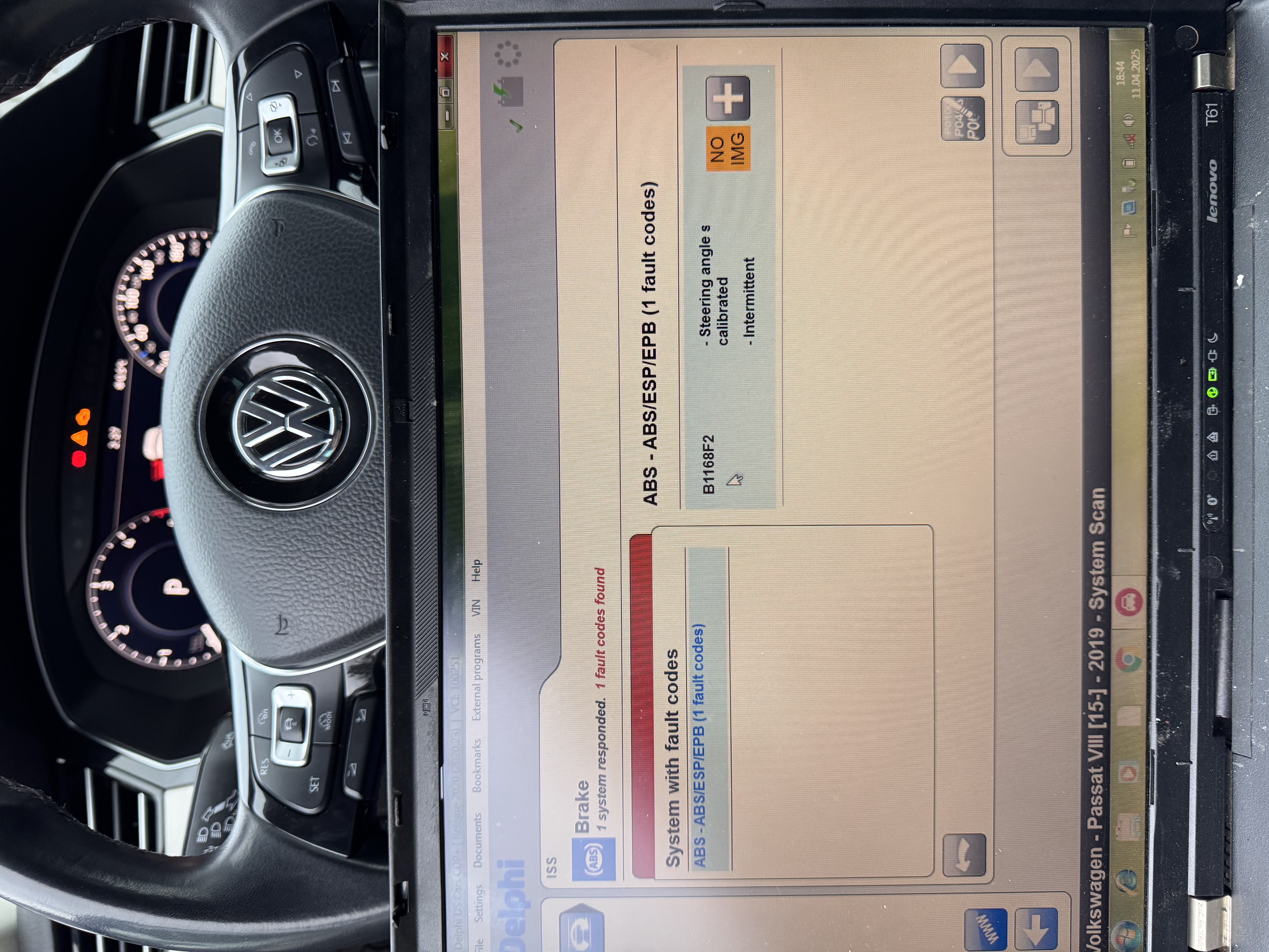

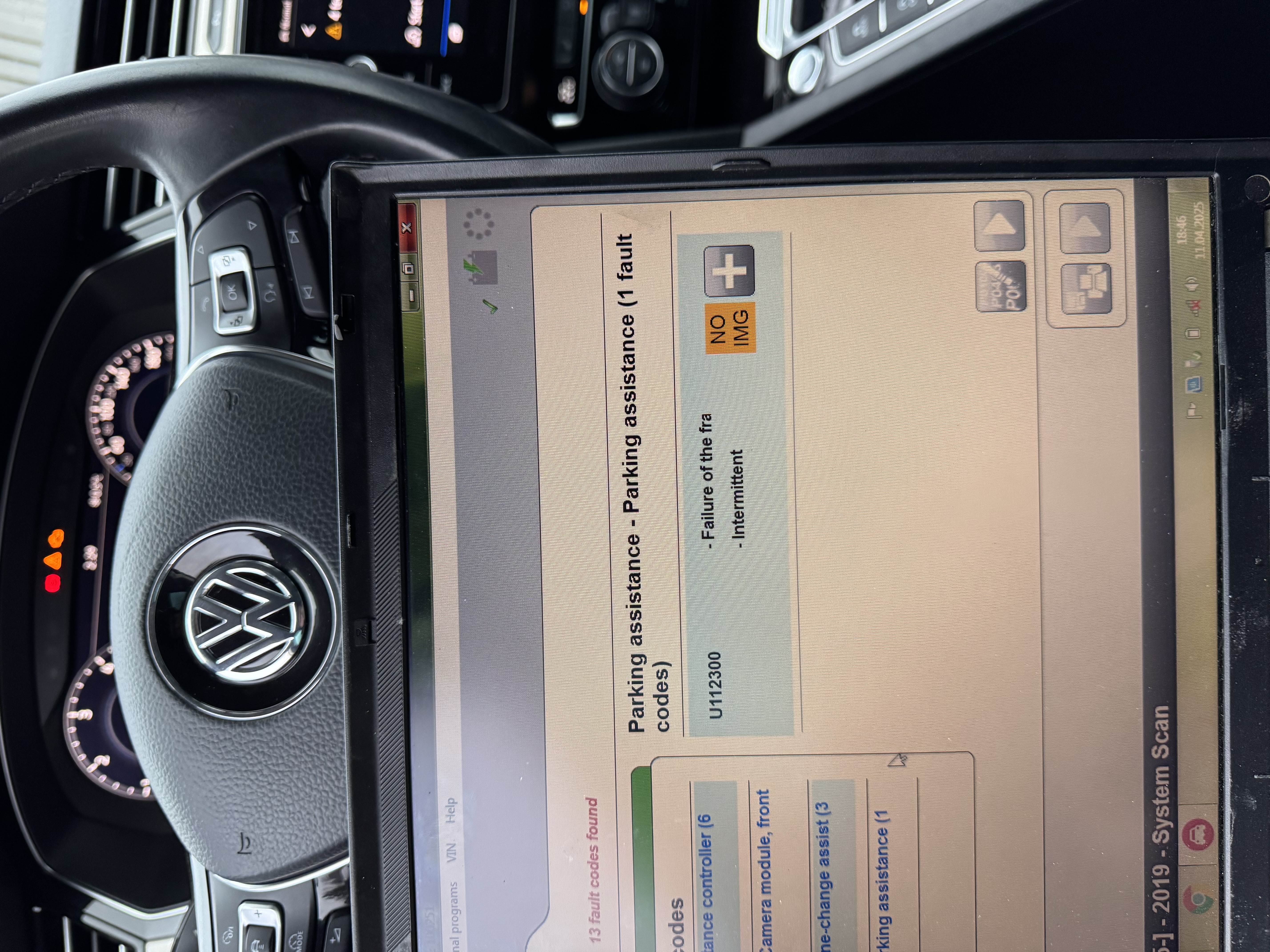

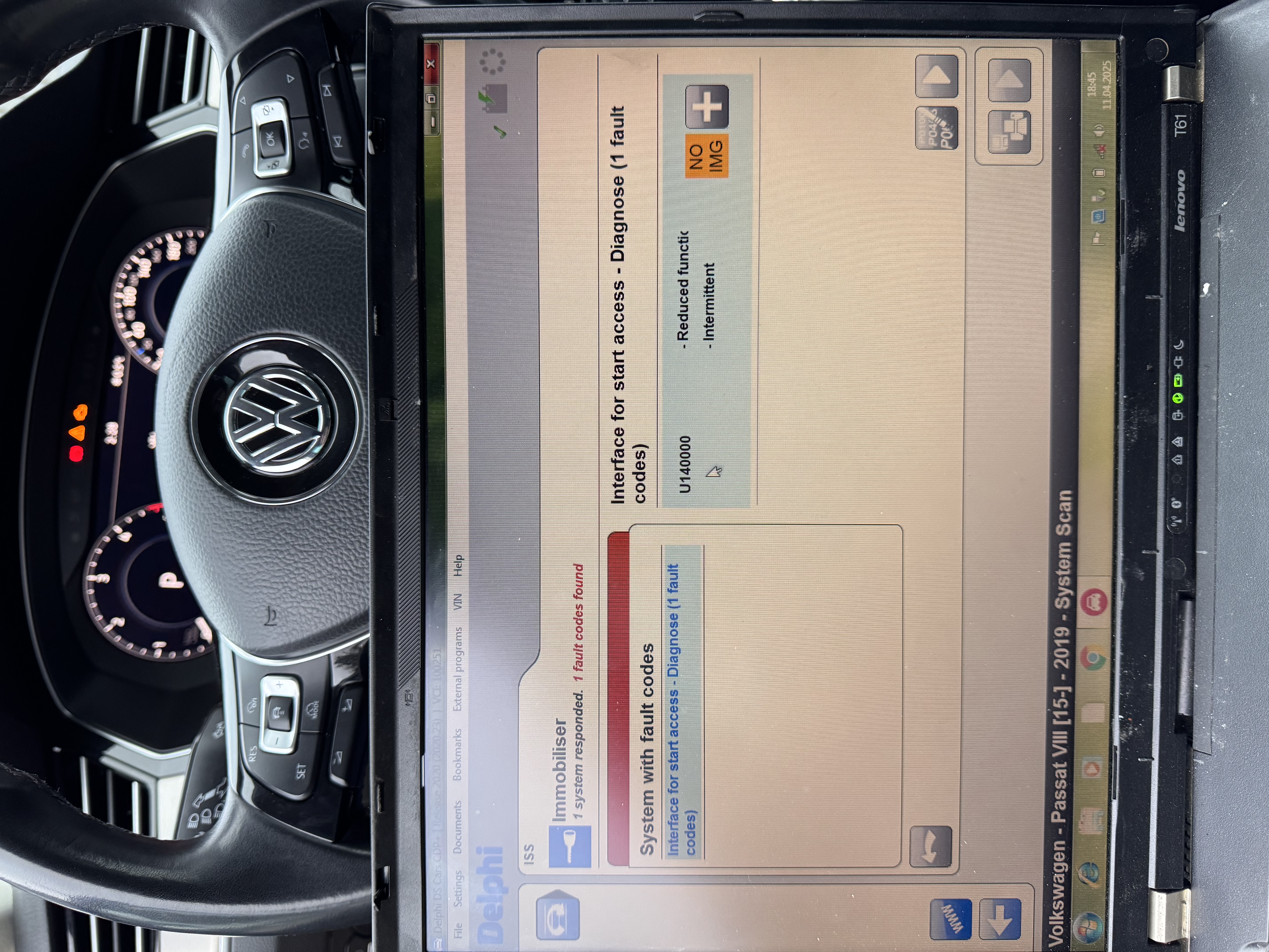

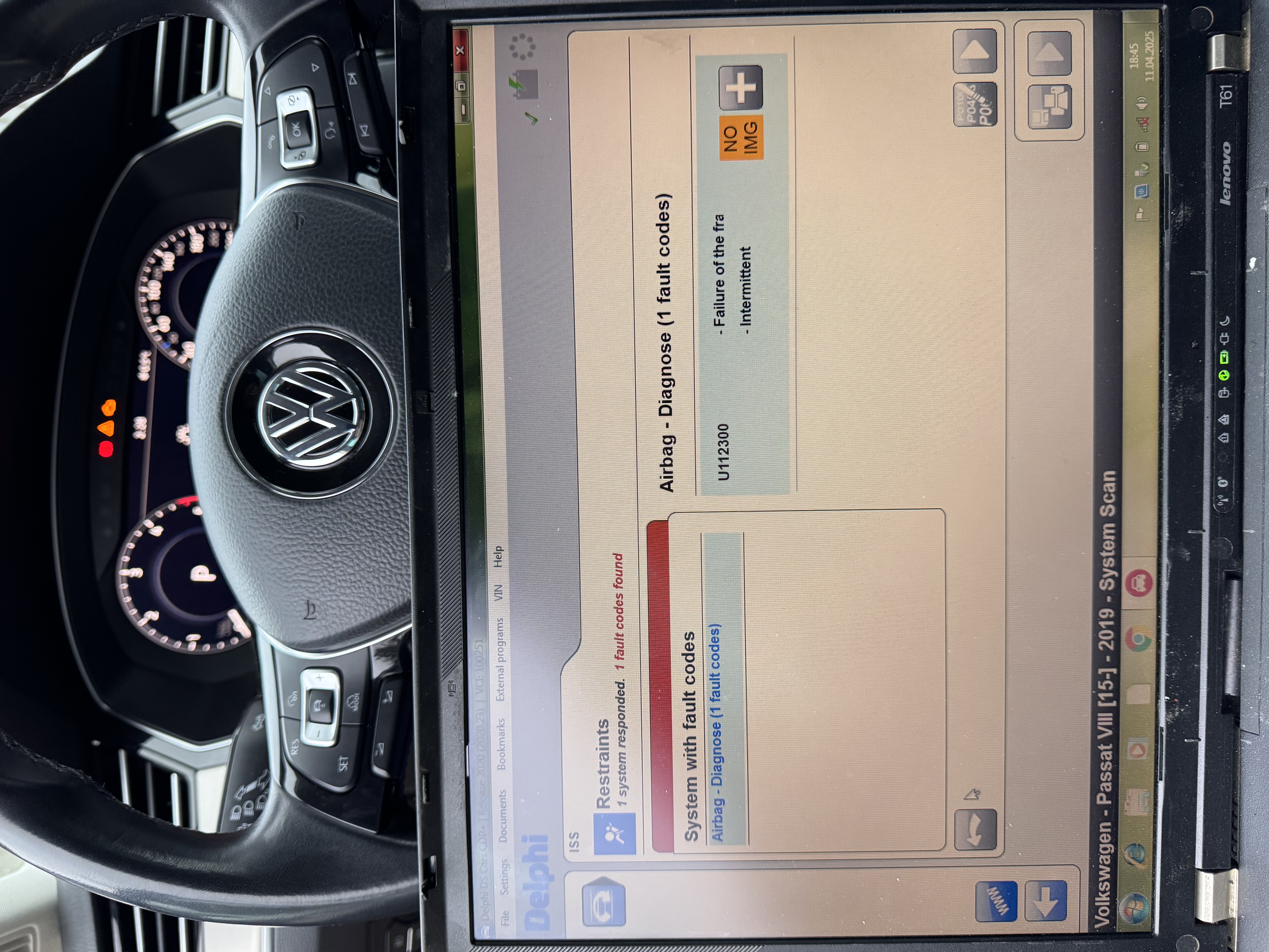

Selline probleem et peale treileri haakimist viskas armatuuri kõik tuled põlema Lane assist, Light assist, ACC ei tööta ning kurvitule vea viskas ka. Arvasin et peale lahti haakimist kaovad vead eest ära kuid igakord kui käima panen auto lööb kõik vead ette tagasi. Kas kellegil aimu milles võib viga olla?
Päev enne seda vahetasin ka rehvid ära ning originaal mõõdu asemel panin teise mõõdu rehvid alla kas see võis ka kompuutri kuidagi segadusse ajada?
originaal mõõt 235/45/18 ja panin alla 245/40/18

Pane kaabel järgi ja vaata mis veakoodid on. :) Tõenäoliselt midagi käru konksuga seotud. :)

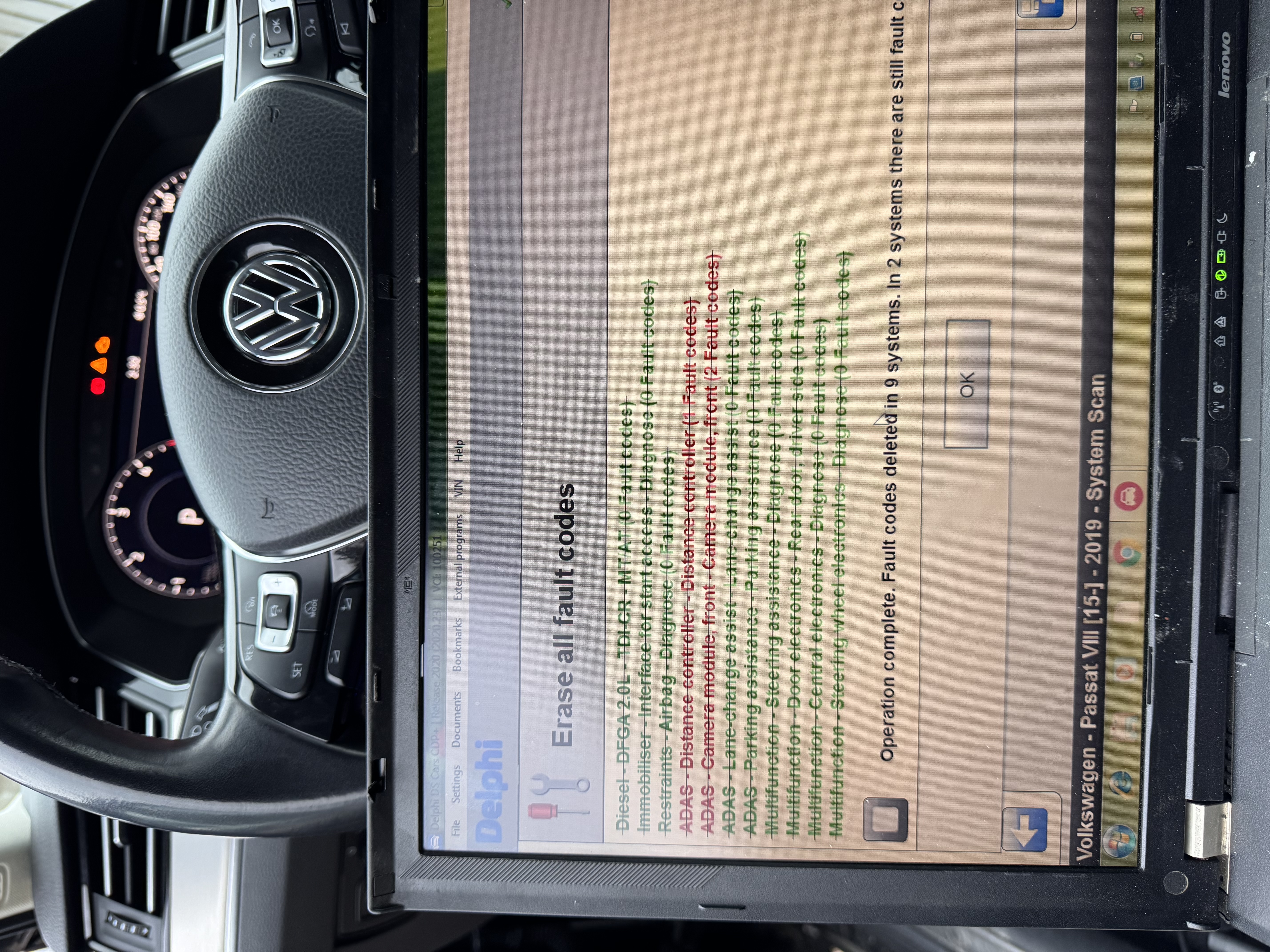

stenrico
Liitunud: 10 Apr 2025, 18:14
Passat B8 lane assist, light assist, acc, kurvituli viga
Lugemata postitus Postitas stenrico »
Postitusi: 3717
Tänanud: 826 korda
Tänatud: 123 korda
Millal aku vahetati?
Postitusi: 8076
Tänanud: 44 korda
Tänatud: 202 korda
Universaalsed tööriistad ei kõlba VAGi remondiks.
Vaataks Käru mooduli CAN pistiku üle ja peseks Electric cleaneriga puhtaks. - Selle kohta on isegi TPI.
