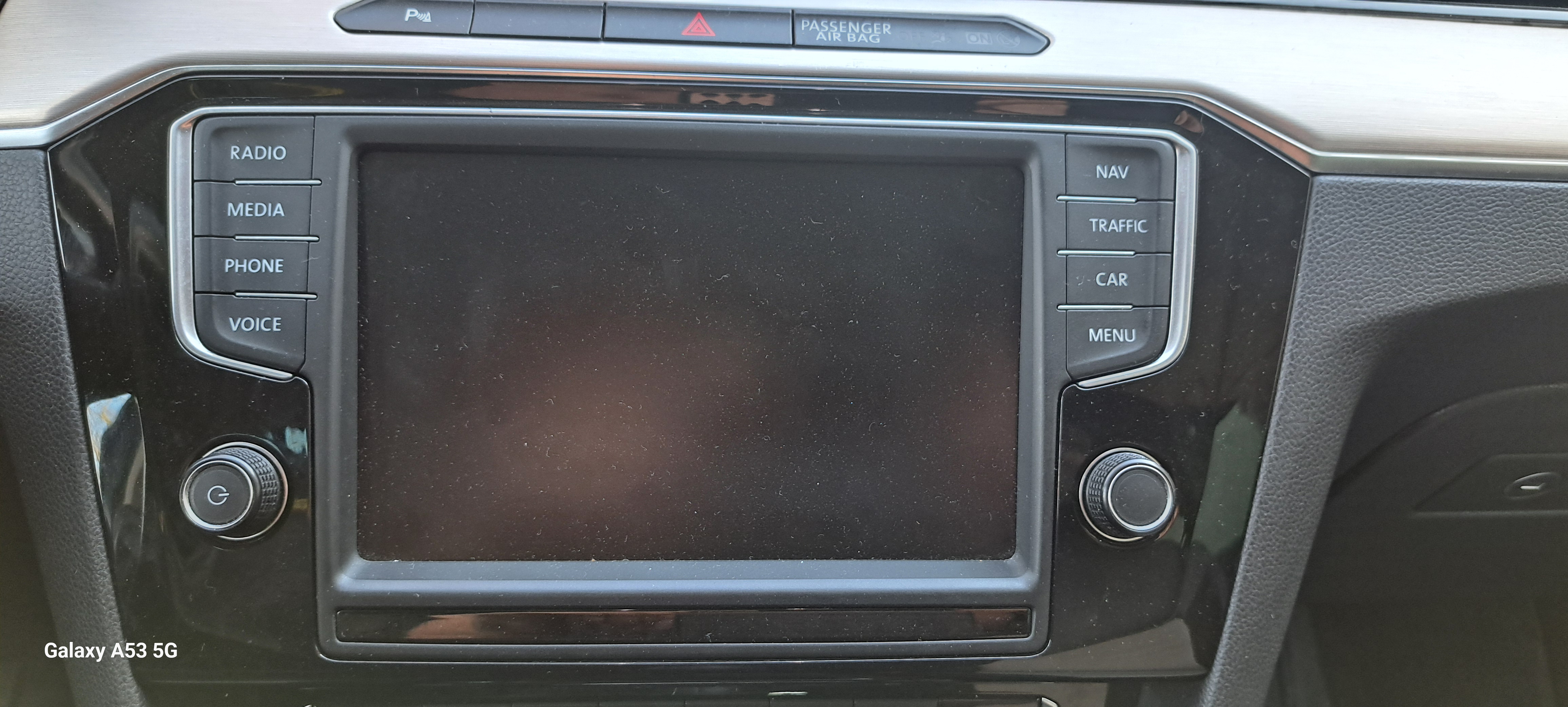

Sooviks panna oma vana ekraani asemele vw 9.2 tolli ekraan 5g6919606 mis tegema peaks.
PriitV
Postitusi: 331
Liitunud: 10 Mär 2016, 22:53
Auto: passat b8
Tänanud: 38 korda
Tänatud: 60 korda
Vw passat B8 ekraani vahetus
Mis on su vana ekraan hetkel?

8 tolline

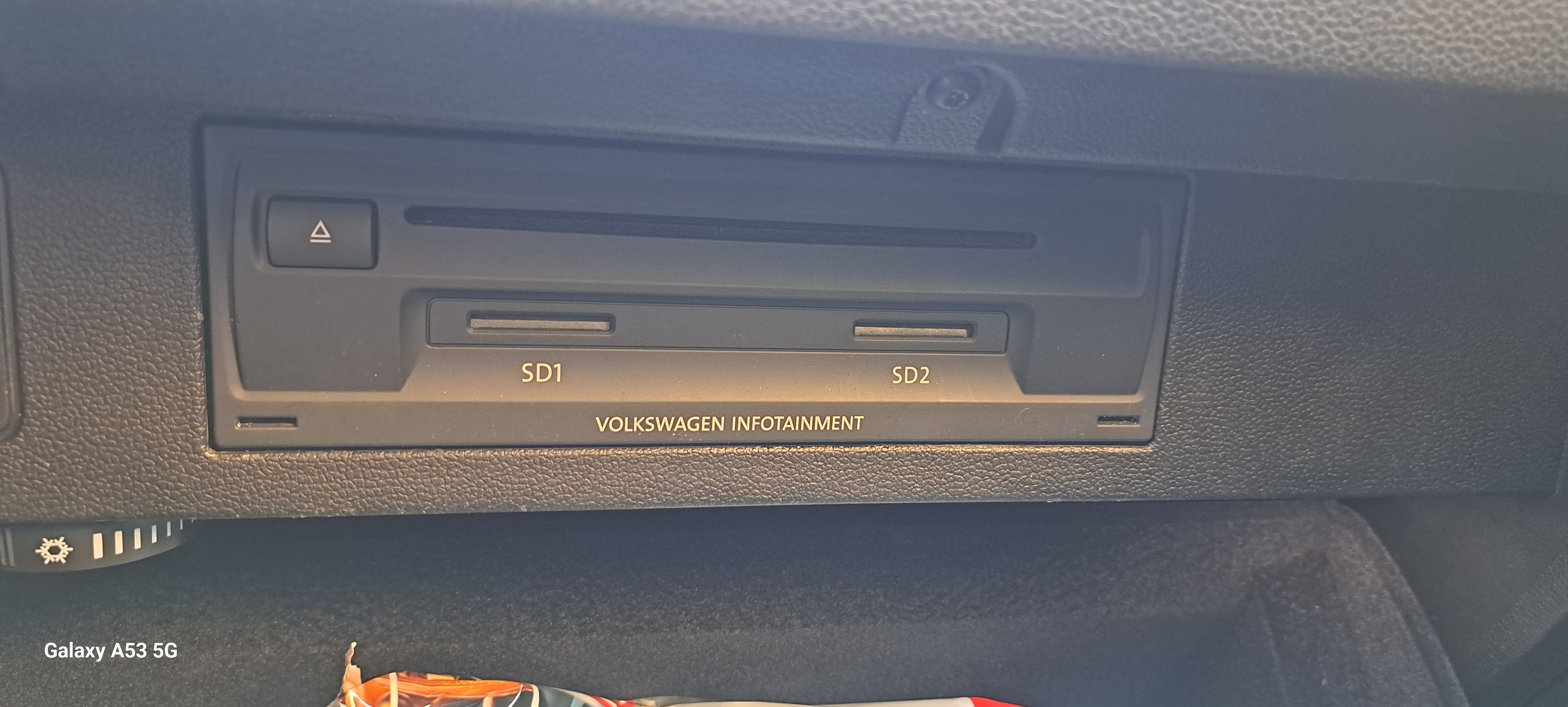

Kui hetkel on päriselt Discover Pro, mitte lihtsalt 8” ekraan siis on vajalik tarkvara vahetus raadios koos formattimisega ning veidi kodeerimist.
Kui Discover Media(navigatsioon SD kaart kindalaeka boksiseadmes) siis 9.2 kuidagi tööle ei saa ja vajalik kindalaeka seade vahetada.
Tibu
Postitusi: 8
Liitunud: 30 Mär 2025, 15:49
Lugemata postitus Postitas Tibu »
Kuidas ma teada saan mis ta on ? Kindlamaks on selline
