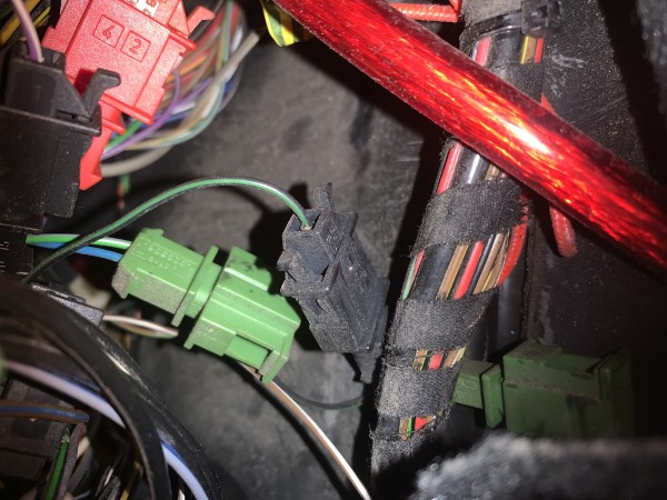

Sai, välja- ja sisselaske kollektorid maha võetud, ja lambda tuli ka trelliga välja. Avastasin, juhijalge juures on üks rohelime pistik lahti, kas keegi oskab öelda mille oma too on? Panen pildi siia:

MK3 oli üks viimaseid masinaid, kus tehase poolt selliseid igaksjuhuks juhtmeid/pistikuid võis leida. St kasutuati standard juhtmestikku, mis sobisid enamus lisadega masinatele, tänapäeva masinate jutmestikud on individuaalsed ja üleliigseid pistikuid ei ole.
Eks ta miski lisa varustuse pistik ole, mida sinu masinal pole.

Vw Golf Mk3 1.8 66KW lambda
Sel monopritsel saab ka veakoode ja live andmeid lugeda - ilmselt 2+2 diagnoosipistik kui tegu 93 a. autoga. Võiks üle vaadata.

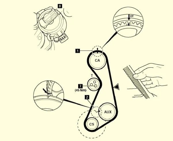

kuskandis on? enne süüte näppimist peab vast service modesse panema ja muul ajal ei saagi näppida
Ega seal süütel mehhaaniliselt midagi väga näppida pole - hooratta, nukaratta ja jagaja rootoril olevad märgid peavad olema mm pealt paigas, edasine juba peenhäälestus. Enda 66kwne monopurse ei lubanud käimagi, kuna jagajakaane all olev kriips oli karvajagu mööda. Kui co on kõrge ja puterdab, siis ehk veab lisaõhku kuskilt. Pritsepea all olev padi on terve? Lamdapistiku juhtmed terved?
Jagaja saab sel ajami vahevõllilt, selle märgid peavad paigas olema, samuti jagaja korpusel seal kuhu kaas istub on kriips, kuhu peale rootor peab olema suunatud. Kui mootor ka juba puterdab siis tuleks kõrgepingeosa üle vaadata - küünlad, juhtmed, jagaja kaas, süütepool.
Silindrite surved võiks ka igaks petteks üle kontrollida - saab osa asju välistada. AUX on vahevõll, mille märk peab kokku langema välise rihmaratta sälguga - selleks pannakse kontrolliks korra väline rihmaratas ilma rihmakaaneta tagasi külge.
Tegelikult on ka hoorattal märk mida saab kontrollida, selleks on plastikpunn kasti küljes ülaosas. Netis on pilte piisavalt.
nende poolikute piltide järgi vaevalt midagi teha saab, niiet lihtsam ikka service mode kaudu teha
