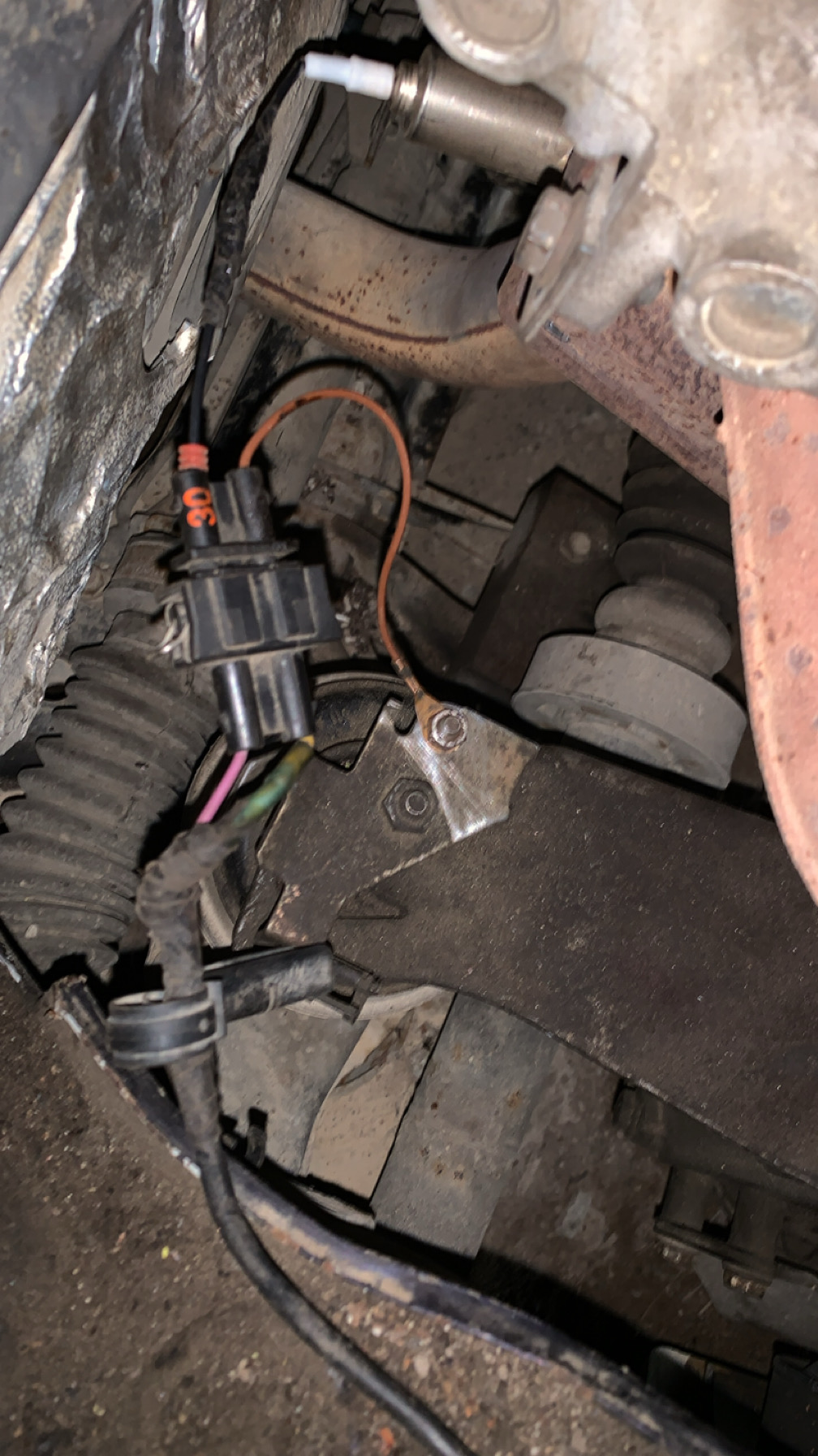

Kolle külge, 1 juhtmega lambda ja sai pandud Bosch 0258986501
Lambda peab andma signaali töösooja mootoriga, tühikäigul vaheldub see jämedalt 0,2V...0,8V vahel, seda saab mõõta edukalt näit. analoogmultimeetriga (või diag.seadmega). Kuidas lambda ühenduse tegid - kas temaga oli kaasas pigistatav hülssliide termokahanevaga:
midagi sellist?
Lambda juhtmed pole kodutingimustes tinutatavad (madala sulamistemp.-ga tavajoodis ei märga juhtme kiudusid), seepärast on sellel teistsugused ühendused. Natuke kahtlen et uus lambda tööle ei hakka. Ma oleks NTK / NGK anduri ostnud - nendega pole kunagi probleeme olnud (kannatab ka summutit keevitada).
Kuskohast lambdat mõõtsid - kas sellest jätkuliitest või kaugemalt juhtmestikust? Kui ajuni jõuab vahelduv lambdasignaal, siis andur töötab ja põhjus on kuskil mujal.

Panen siia pildi lambda ühendusest ja TÜV paberist
Postitusi: 8042
Vw Golf Mk3 1.8 66KW lambda
Segu on liiga lahja, ilmselt summuti laseb kuskilt läbi.
