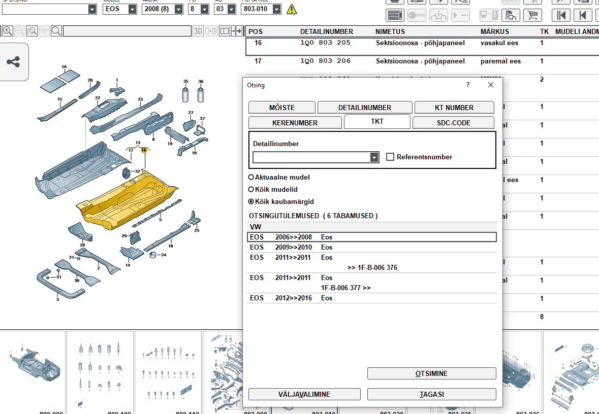

Kuna Eos-st pole 4WD -na sündinud, siis ilmselt pole kardaani kuskile mahutada. Eose põhi ei kattu Golfi omaga

jussike kirjutas: 06 Aug 2025, 21:17 Kuna Eos-st pole 4WD -na sündinud, siis ilmselt pole kardaani kuskile mahutada. Eose põhi ei kattu Golfi omaga
Neil autodel kõigil sama tunnel ja saab ilusti selle pandud sinna. Pagassi põhja peab natuke lõikama ja siis mahub alla ilusti ära see kõik.

Koodides on erinevus sees.
Mingi moderniseerimisega vb saab, aga ilmselgelt lihtne see pole.

Kui Jussike tõi joonistu näite,milles põhja erinevus. Kas vähe sellest. Muutkui tahan. Selleks pead olema AUTO kere tundja,palun. Küsida võib alati ,kuid sinul on siiski,ainult Alaa. Tahan. Surnult teema.
