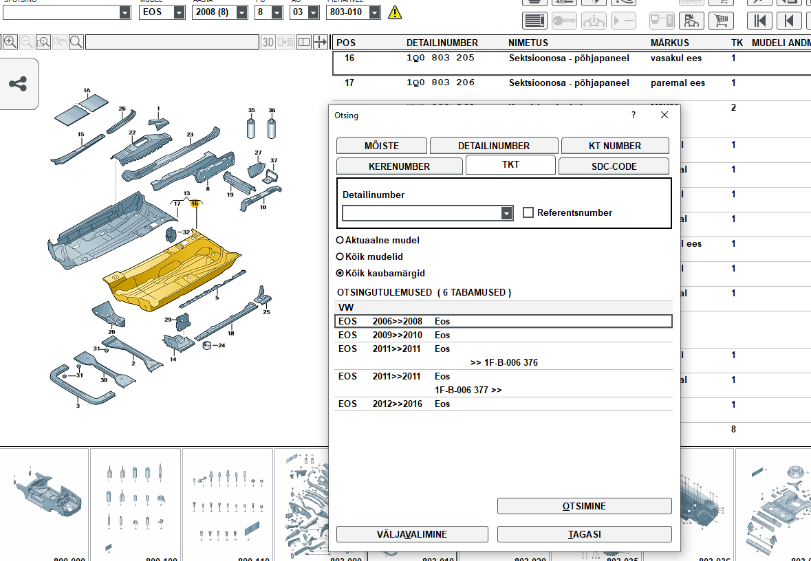

Koodides on erinevus sees.
Mingi moderniseerimisega vb saab, aga ilmselgelt lihtne see pole.

Kui Jussike tõi joonistu näite,milles põhja erinevus. Kas vähe sellest. Muutkui tahan. Selleks pead olema AUTO kere tundja,palun. Küsida võib alati ,kuid sinul on siiski,ainult Alaa. Tahan. Surnult teema.
