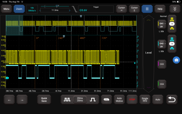

Aega võttis aga asja sai. Lõpuks sain oma scope kätte. 2 nädalat ootasin.
Igatahes pilt on selline:
Vt manus
Eks vaatame. Suhtlen siin ühe forsi tuttavaga kelle kaudu saab selgusele. Kardan, et on lihsalt vale varuosa tellitud.
Kollane on väntvõlli signaal ja sinine on siis nukvõlli oma.
Olen oma peas kõik võimalikud variandid läbi käinud et kas saaks kuidagi valesti kokku panna aga no ei saa. Võtsin veelkord kõik rihmaseibid maha ja vaatasin, et on veel võimalik selles osas eksida. Aga ei. Ma usun, et homme olen targem ja asi hakab lõpuks liikuma.

Seda ma üritasingi öelda, et sellega ei saa midagi targemaks, veakood juba ütles sama asja.
Aga kas nuka rihmaratas klapib, on 3Z tähise peal kui rakised peal all ja üleval? Pilti ei näe, aga palju torsiooninurka näitab arvuti?

Hei pikalt toppama jäänd see värk.
http://file.diagreport.com/topdon/2025- ... 471858.png
Minu waveform on selline. Cam on ilmselgelt inverditud aga vaadates cranki siis sellel on kahe vända pöörde kohta 4 lõiku. Aga kui vaadata sinu oma siis seal on 6 lõiku.
Seega arvan, et ikka peaks olema vale varuosa. Forsist pidi a varuosa olema 150€. B osa sai kätte umbes 60€.
See b varuosa võiks ju sobida 4 silindrise peale aga kolmese peal saan ka aru miks kahtlane on. Kurja. Oleks mõnd head võrdlus momenti. Vanad varuosad ammu prügikasti loobitud.
Fors ei taha tellida ka niisama, et telliks origiginaali ja siis võrdleb selle magneti tundliku paberiga, et kas on erinevus sees või mitte. Ega vist pole pääsu ja peab selle oem simmeri tellima.
Jagage mõtteid.
