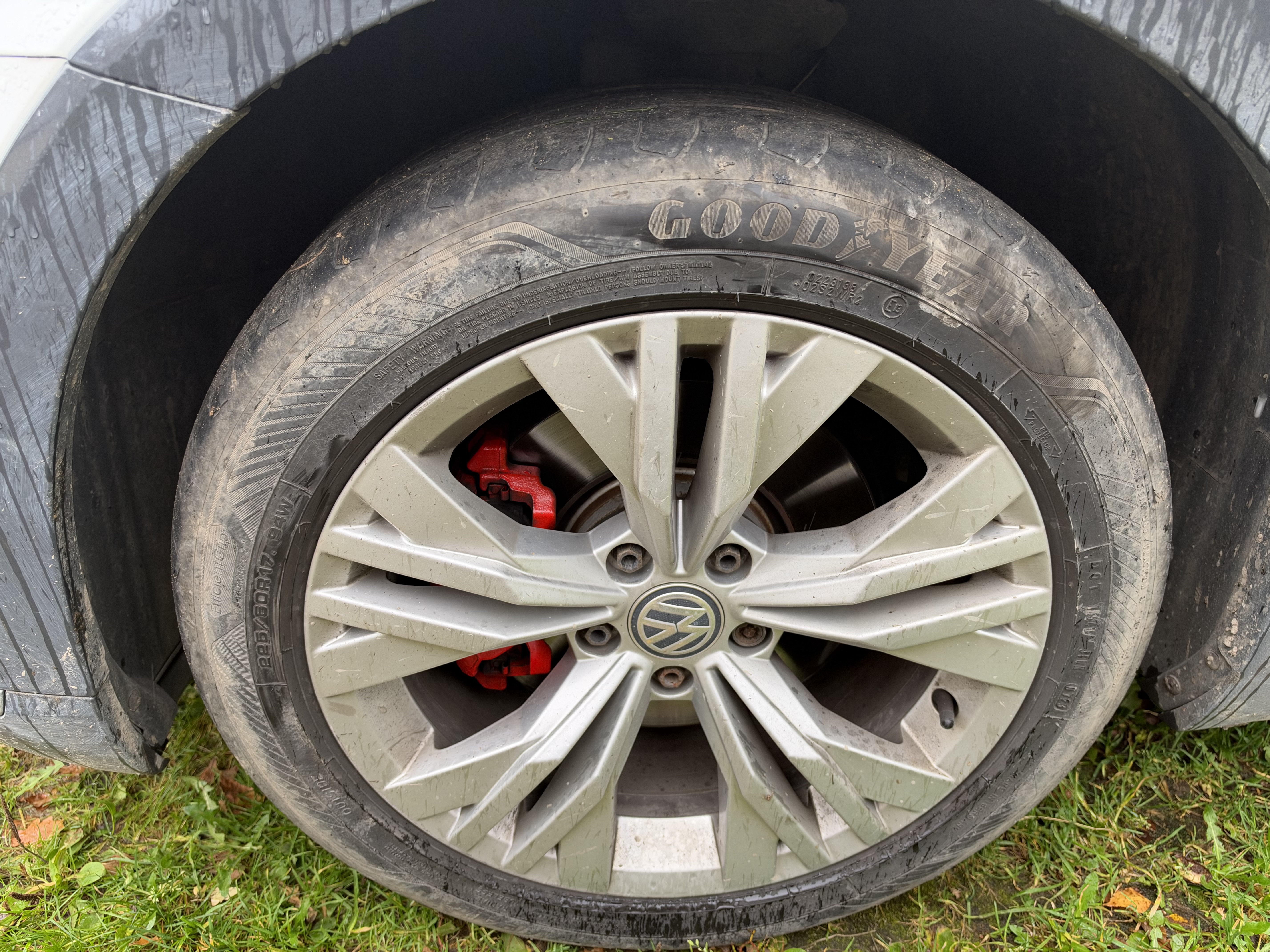

Lihtsalt huvi pärast, et mis rehviga sõidad? Muidu jah, kõige lihtsam uksed teha ja siis ka tagaistme alune.

twist kirjutas: ↑03 Okt 2026, 22:41 Lihtsalt huvi pärast, et mis rehviga sõidad? Muidu jah, kõige lihtsam uksed teha ja siis ka tagaistme alune.
Hetkel mingid goodyear originaal velgedel r17 225/50, tahaks r18 suvekaid ikka järgmiseks hooajaks, eelmine oli superb 2011 ja tunduvalt vaiksem, mnt kriibib kõrvu kohe, superbil oli gaas ka ikka tunduvalt teravam ja tunelikum, passati pead sporti viskama et saada samat tulemust mis superb tava D peal,

Lisavariandina kas vaiksemad rehvid (67-68dB) või mürasummutus sisse. Selle kohta on juttu foorumis omajagu.

Rehvid vist tuleks ka uued panna. Pildilt tunduvad kaunis siledad teised :D
