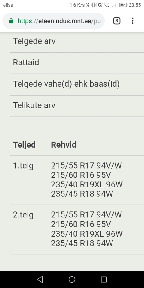

Mnt lehel olev list ei ole lõplik mida tootja sõidukile lubab.

Siin ilmselt volkar suhtunud mõistlikumalt tüübikinnituse loomisele. Kokku visanud kõik antud mudelile allaminevad rattad.
Samas on ju olnud siinsamas foorumis juhtum, kus tehasest välja veerenenud 18 tollistel, kuid meie ametnikud pole suutnud aru saada ja passis puudub 18 tolli millega antud auto ju koostati.
Edasi pead ise lolli mängima ja mingeid pabereid näitama, sest keegi pole oma tööga hakkama saanud.

PiltPiltPilt
