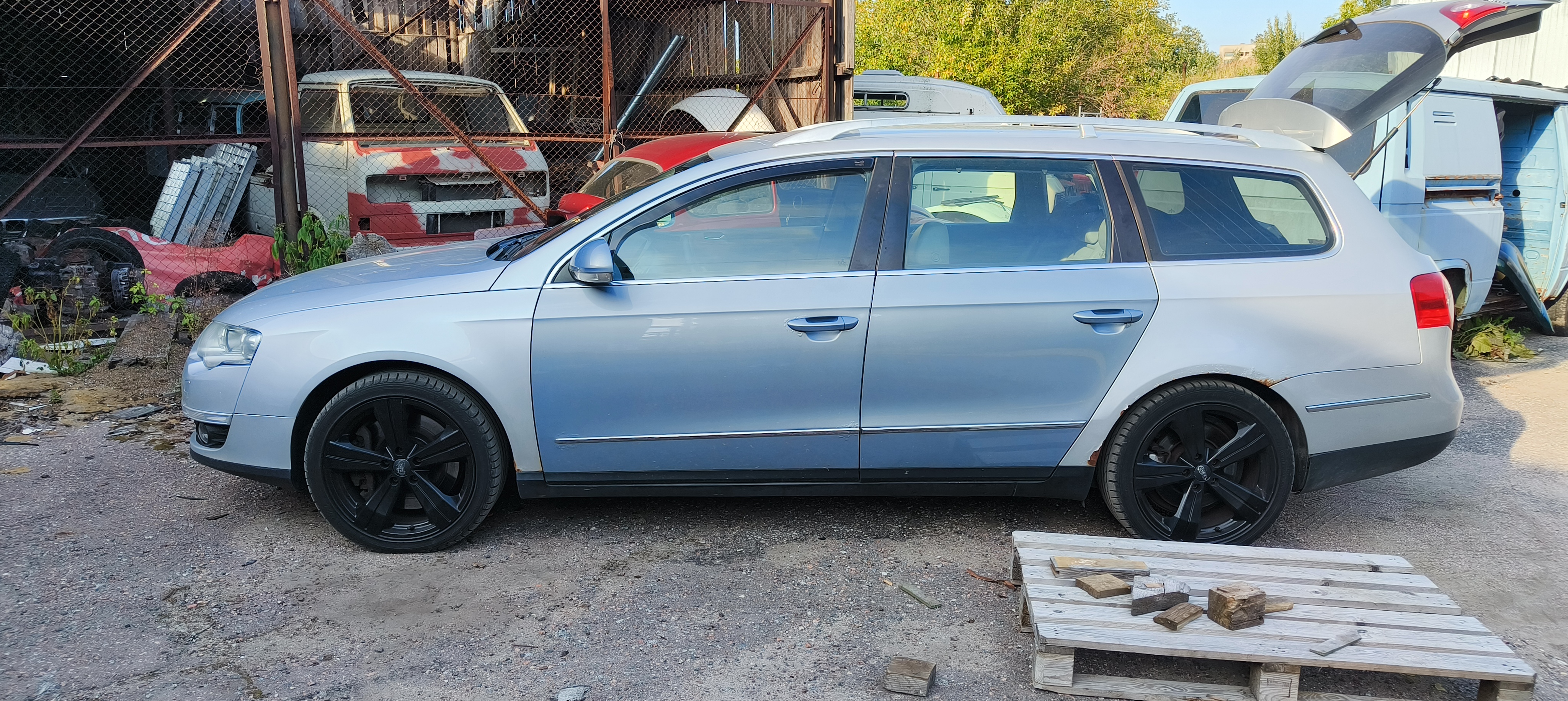

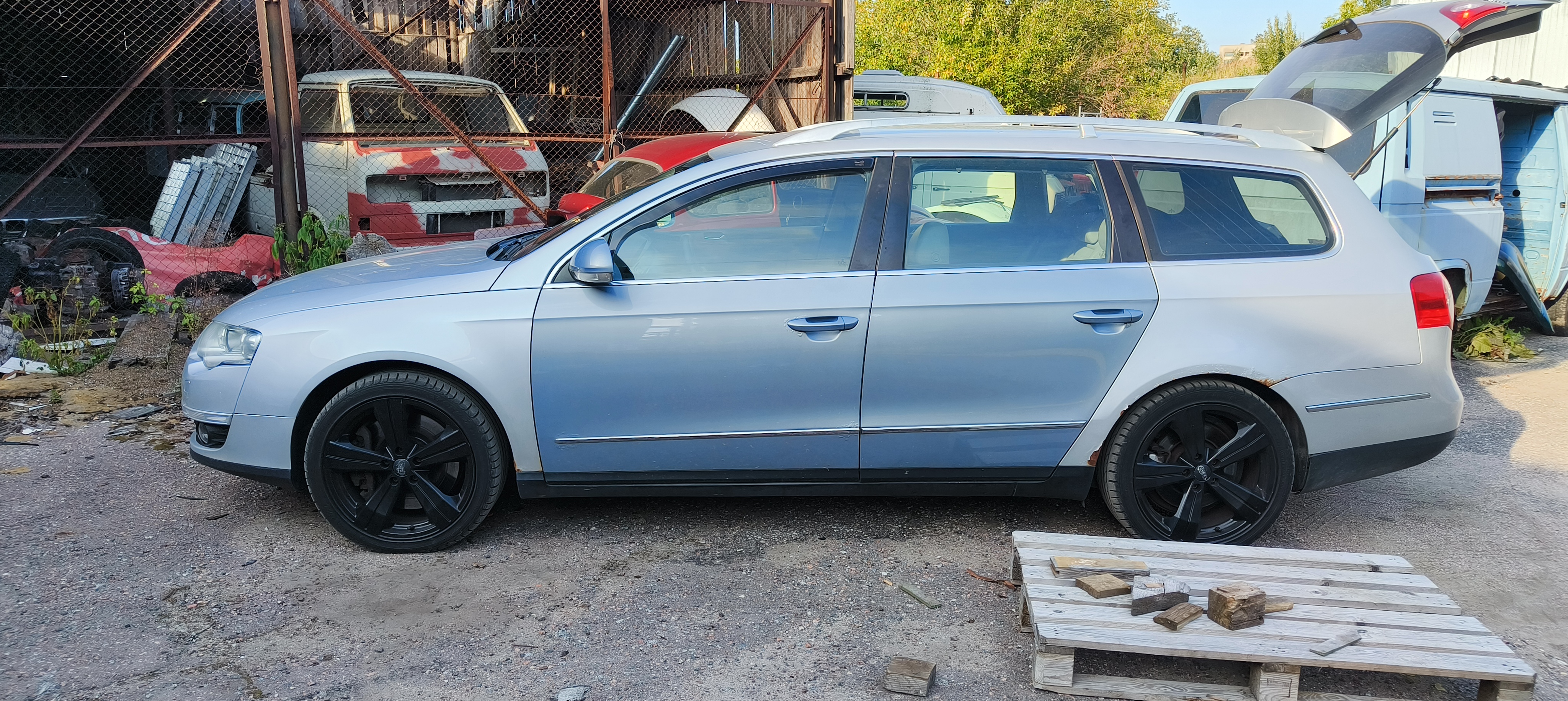

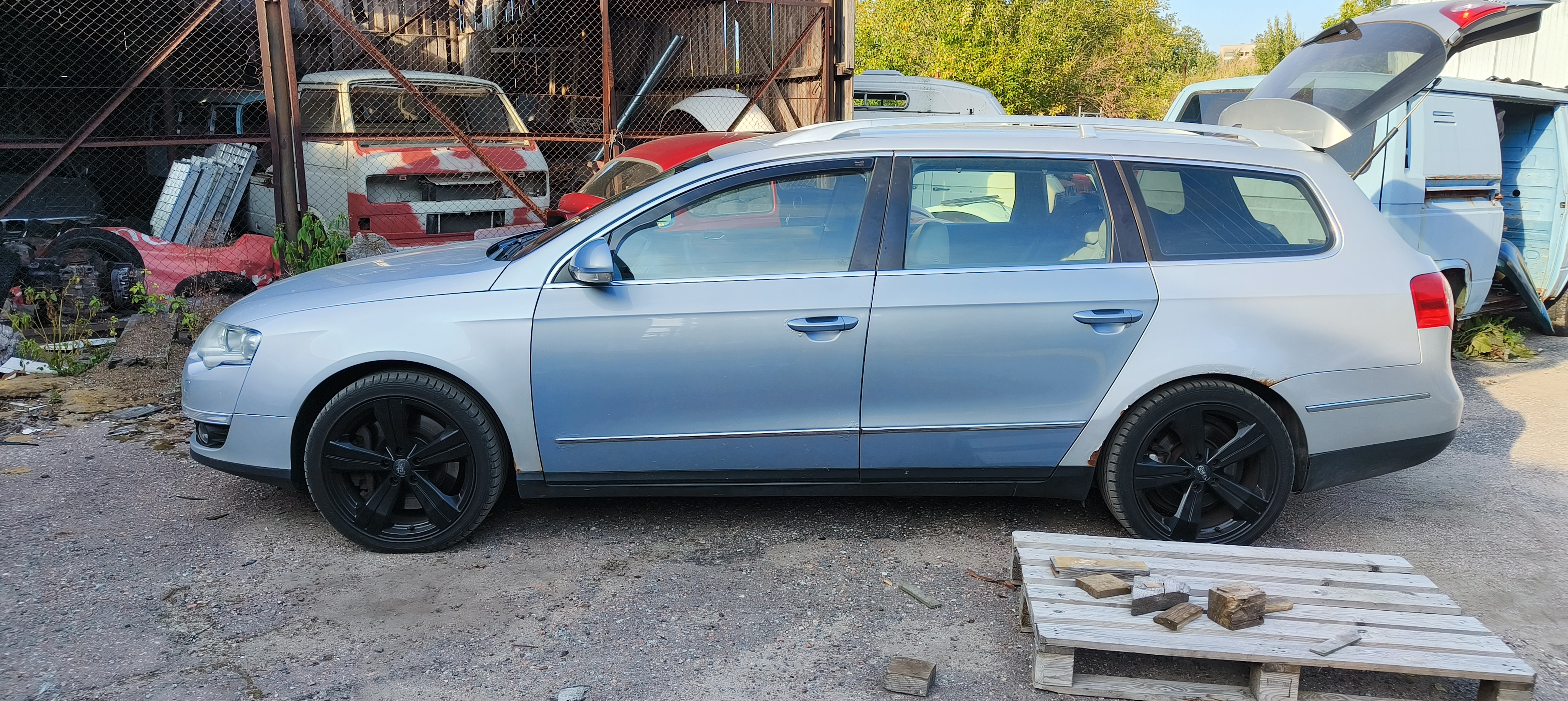

Saab, mul on kõik 4 ust teist värvi ja polnud probleemi.
