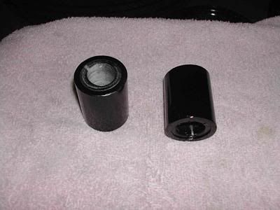

Eelmiseks talveks tegin ka enda G4-le 2" tõste ette ja taha (teema alguses väljatoodud mõõtude järgi). Sõiduomadused jäid kõik samaks, ei hakanud midagi kuskile vastu käima ega ei muutunud ka autol liialt jäigaks, lihtsalt parem läbivus.
Postitusi: 3056
Tänatud: 44 korda
Re: G4 kõrgemaks tõstmise vajadus
VW FOORUMIS kasutaja pokkar vasta ka tehniliselt, kuidas asja lahendasid. ,,Tõste ette,ja taha,, Mida reaalselt tegid?

t6nis3 kirjutas:VW FOORUMIS kasutaja pokkar vasta ka tehniliselt, kuidas asja lahendasid. ,,Tõste ette,ja taha,, Mida reaalselt tegid?
Temal ju kirjas, et tegi samade mõõtude järgi puksid.
