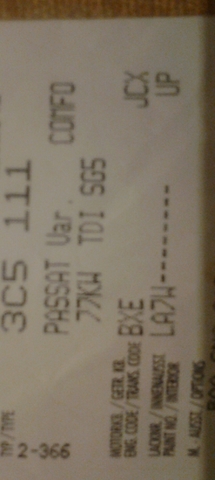

Saad mulle koodi kirjutada ? Vaatasin me neti poode , siis wahler on natuke lühem kui gatesi oma jne ! Ühesõnaga neti poed ei jaga ka matsu ! :)

Mul on vaja täpset moto-koodi. Asub hooldusraamatu esimesel leheküljel või pagassis kate all pleki külge liimitud kleepsul.

Veepump - 045121011H :mrgreen:
Flants - 038121121D
Tihend - 038121119B
Termostaat - 044121113
