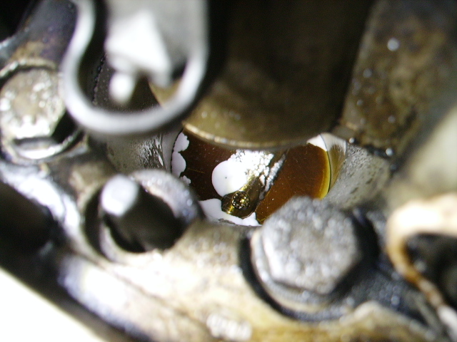

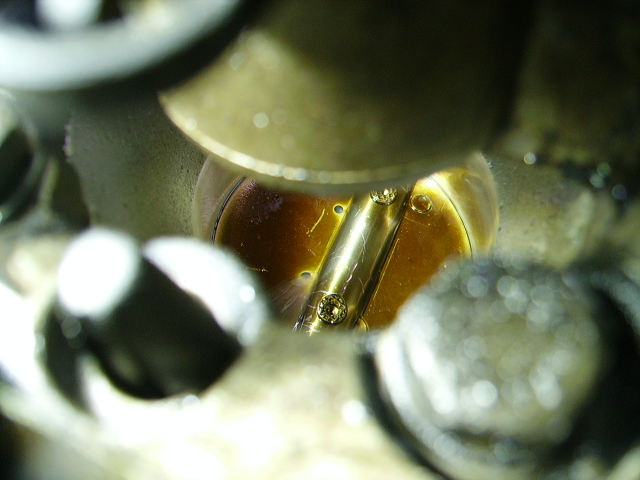

Tegin pilte ka. Auto -1 kraadiga käima pannes ja õhukopsiku pritse juurest küljes võttes avaneb selline vaatepilt. Kõik ilusti korras.

Mingil põhjusel tekib siibri kahte keskauku ja äärtesse jää. See järjest kasvab ja kitib õhu sissevoolu kinni. Alguse saab nagu siibri võllide juurest kaheltpoolt ja keskel olevatest aukudest.
Mõistus otsas, miks?

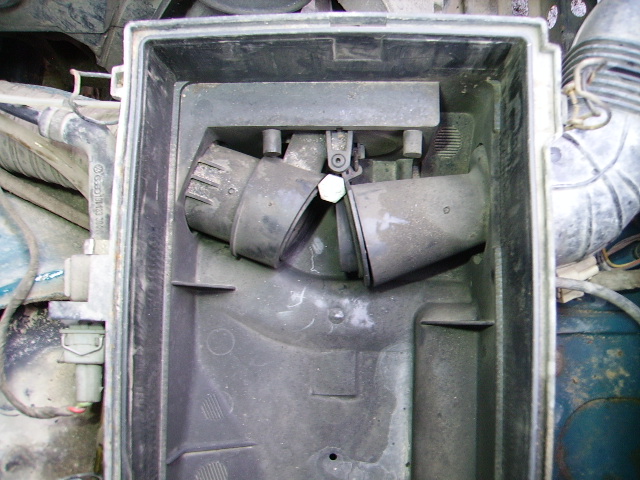

Kuna kahtlesin sooja külma klapi lülituse töökorras olekus õhupuhastajas, siis sai ta sunniga sooja asendi peale ära fikseeritud. Samuti korras väljalaskekollektori küljes olev plekk ja selle toru õhupuhastisse.

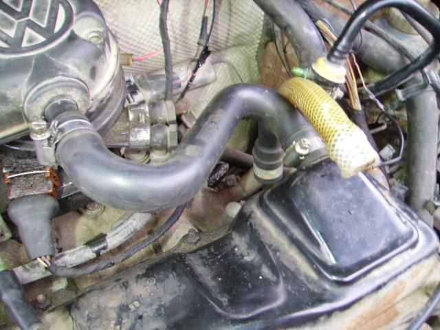

Eelmisel omanikul oli karterituulutustoru otse voolikuga mootori kõrvale alla toodud. Ja originaalis õhukopsiku küljes olevale karterigaasi sisendtoru otsa pime pandud. Sai ka see originaali tagasi tehtud, et mootorituulutusgaas läheks otse õhukopsikusse pritsepea küljes.

Ei tohiks ju enam nüüd siibri peale jääd tekkida. Aga ikkagi isegi tänase sulailmaga probleem jätkus. Jää tekib siibrile.
Sisselaskekollektoris asuva soojendussiili töövõime hetkel küll teadmata veel. Aga see ei tohiks eriti vist mõjutada. On ta ju siibrist allpool, vaevalt et ta nii suure soojuskiirgamisega on, et jõuab seda jääd siibrilt sulatada. Seda enam, et õhuvool on ka ju allapoole ja siili soojendatav õhk suundub ikkagi sisselaskekollektori harudesse.
Kellegil mõtteid, kust viga otsida?

Soojendussiil siin tõesti ei saa mõjuda. Vbolla tuleks ikkagi uuesti üle vaadata milline õhukogur väljalaske kollektori peal on, Pierburg ntks müüb seda pleki karpi. Väites just, et kui vana ja katki siis lisaks plärisemisele võib pritse jäässe minna. Raske nagu uskuda, siis oleks pidanud sellest küll ainult mõttelina osa alles olema.
