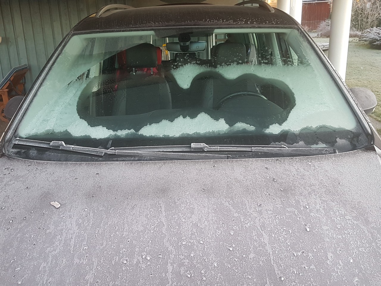

TiitRE kirjutas: ↑29 Nov 2018, 22:12Vaidleks natuke vastu :) . Mul oli eile terve öö seal -9..10c ja hommikul käis weba pool tundi, ning salong meeldivalt soe. Eelmisest õhtust oli temp. jäänud 24c peale.
Kas oleks võimalik saada üks pilt, milline esiaken selle peale välja näeb?

Pildist pole kasu, kuna aknad on kõik puhtad...auto pargib maja ees varjualuse all.

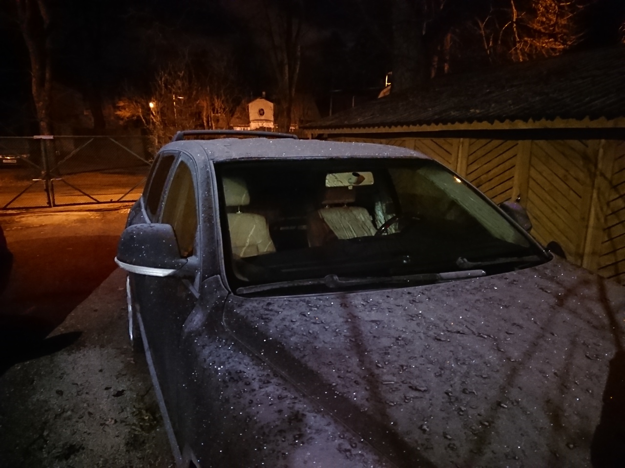

Weba golfil 30 minutit.
Postitusi: 3778
Tänanud: 846 korda
Tänatud: 129 korda
Webasto ja ventilaatorid
-2 ja 25 minutit. Siseõhult lülitas ikka välisõhu peale.
Jussikesel õigus. Ei sula päris hangest välja poole tunniga. :D
