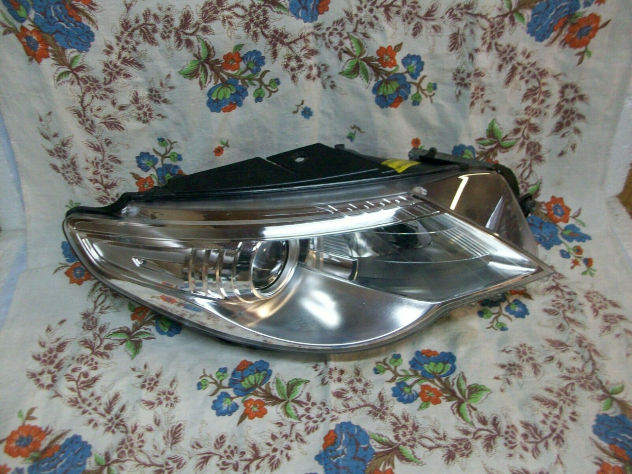

Oskad öelda kus see kood võiks paikneda? Lihtsalt kapoti alla vaadates tulede juures ei suuda seda tuvastada, kõike kohe lammutama ka ei tahaks niisama tormata.
Postitusi: 2199
Tänatud: 154 korda
Passat CC dünaamilised kurvituled
Kollane kleeps tule küljel.

Ehk siis tuleks tuli ikkagi kätte saada ?
Postitusi: 5770
Tänanud: 58 korda
Tänatud: 599 korda
Vaata googlest pilte, saad aimu, kus kleps on. Äkki kuskilt praost paistab.
pildil serval näha sildi umbkaudne asukoht

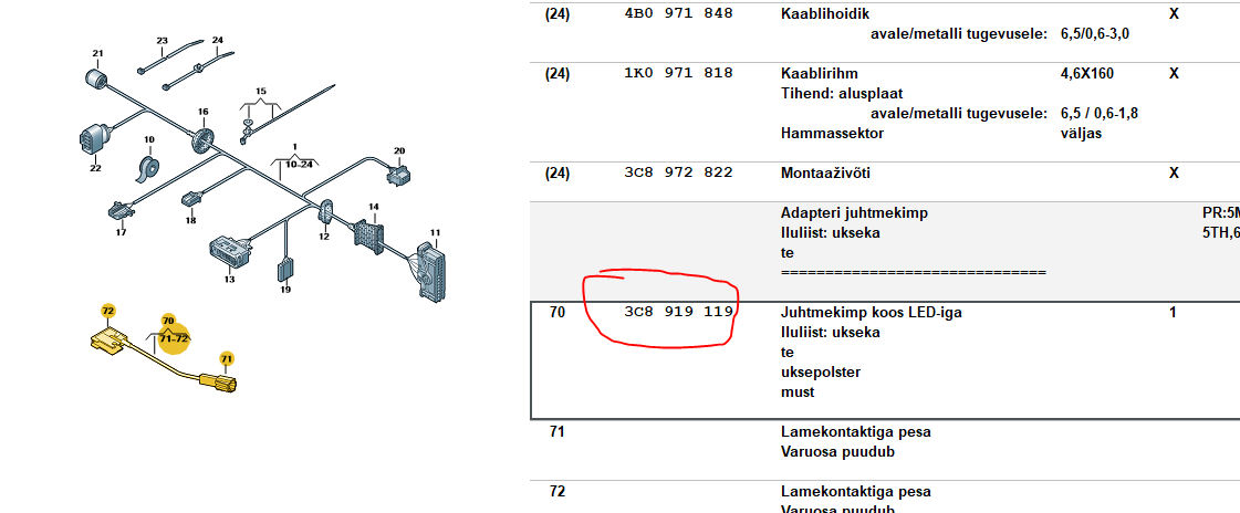

Midagi sellist:
Hind 41,44€ letis
margus000
Postitusi: 286
Liitunud: 14 Aug 2014, 18:58
Asukoht: tartumaa
jussike kirjutas: 16 Nov 2020, 18:48
margus000 kirjutas: 16 Nov 2020, 18:30 Mul kah väike mure cc . Autoks siis 2012 aasta cc , uste polstrite metall liistude all on led valgused aga kõrvalistuja pool need ei põle , veaks on et led pirnid läbi . Kas keegi oskab öelda kas neid pirne saab eraldi tellida või on koos liistuga , Pistikul on kood 19028984 aga netis otsides pakub ainult audile.
Midagi sellist:
Hind 41,44€ letis
Suured tänud.
