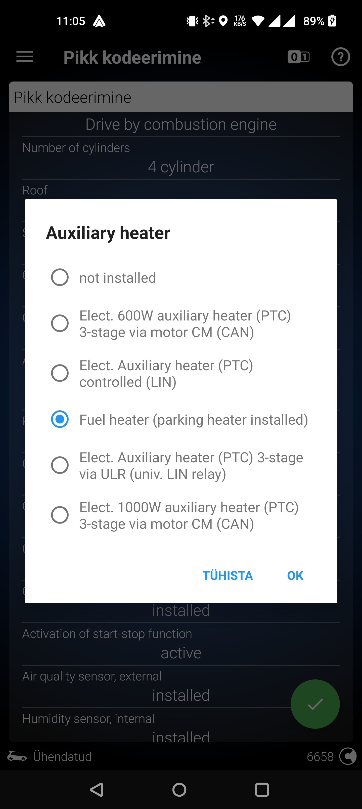

kraff kirjutas: 16 Nov 2022, 08:48 2015 diisel b8-l oli see menüü küll olemas. Teema püstitamise osas - tegemist on järelpaigaldatud webaga, mille osas paigaldaja kinnitas, et tuleb tehasepaigaldusega võrdne.
Eriti juhul kui sul on diisel millel kindlasti antud menüü peab olemas olema, siis pigem on jäänud mõni kanal kodeerimata ehk? Ideeliselt võid võtta ükskõik millise disla passati kodeeringu ja võrdlema hakata. Pmst võime eraldi edasi arutada kuskil Ma mõne kodeeringu ja admapi leian sulle.

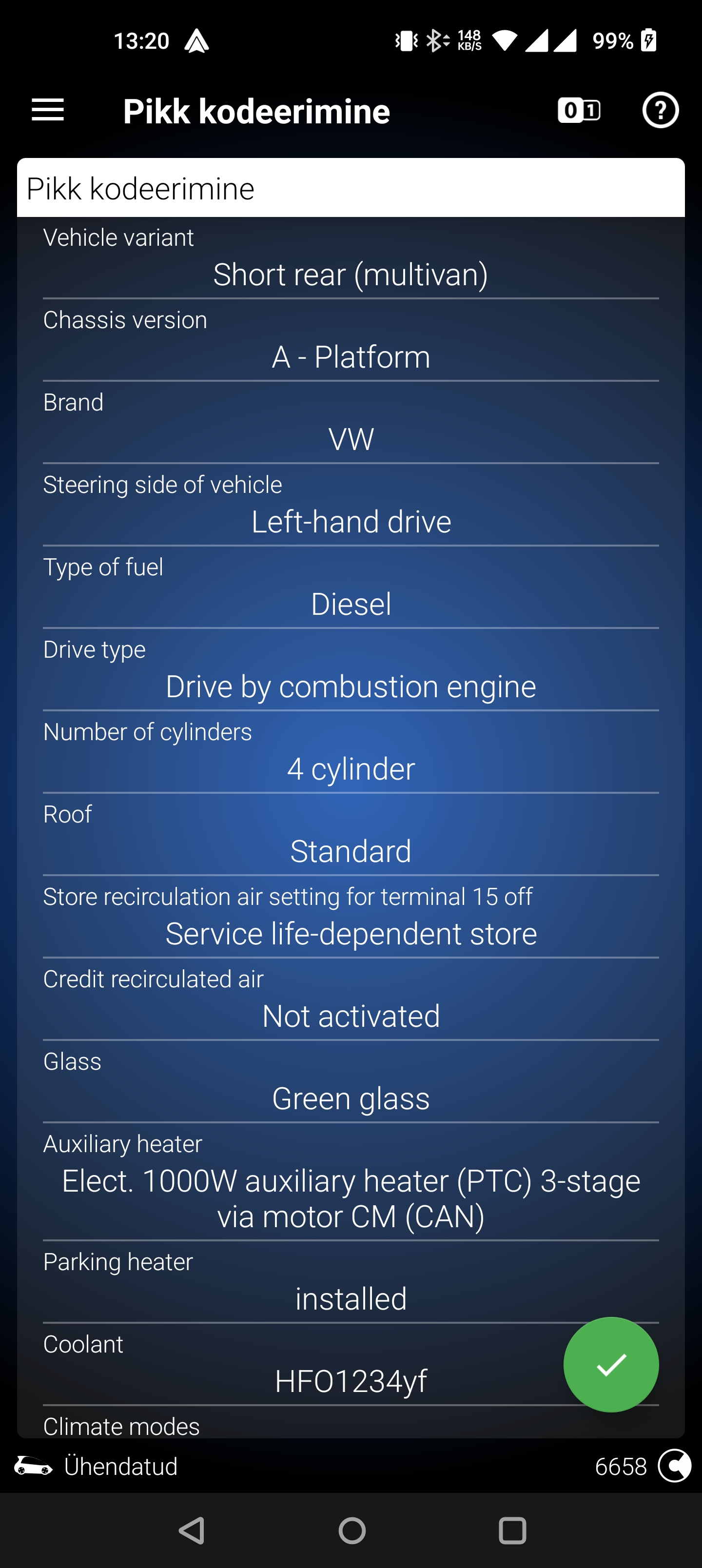

Kliimaploki riistvara number: 5NB907044L ja riistvara versioon: H35
Kodeering iseenesest on 00020104202111011105104C0014142A

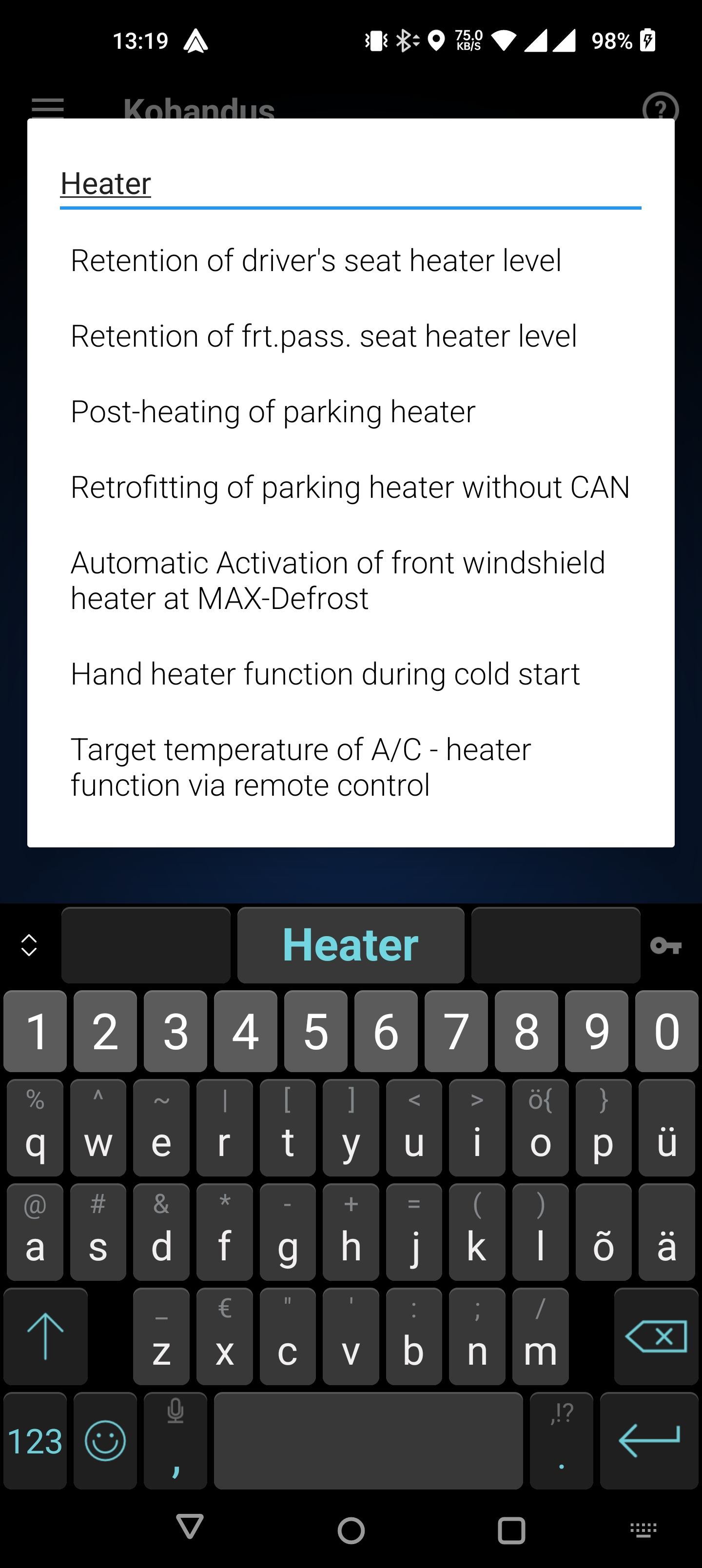

adaptsioone oled ka vaadanud? Aux Heater või Heater otsinguga? Leidub miskit põnevat?
Postitusi: 812
Tänanud: 81 korda
Tänatud: 52 korda
Tiguani webasto
Heater muud ei paku.

Mmm. Admape vaja võrrelda siis. Ehk sisuliselt vahet pole mis disla webaga. Arvan muidugi, et bensukal on see automaatkäivitus täpselt sama kanali all.

Pikas kodeeringus on aux heater muidugi vale. Kas see ei või olla uba?

Tehasest ilma webata masinatel on see 1kw elektriline ja kui peal on weba siis seal ongi weba.

Tiguani webasto
Varsti lähen vaatan, mis seal muuta annab. Õhtul äkki vaatad, mis sul seal on.

Vaikesäte siis selline
Proovin siis nii
Postitusi: 812
Tänanud: 81 korda
Tänatud: 52 korda
Tiguani webasto
Selle viimase lükkega sain külma mootoriga käivitamisel webasto toimima. Nüüd veel vaja leida variant, kuidas mugavustarbijatesse lisada.
