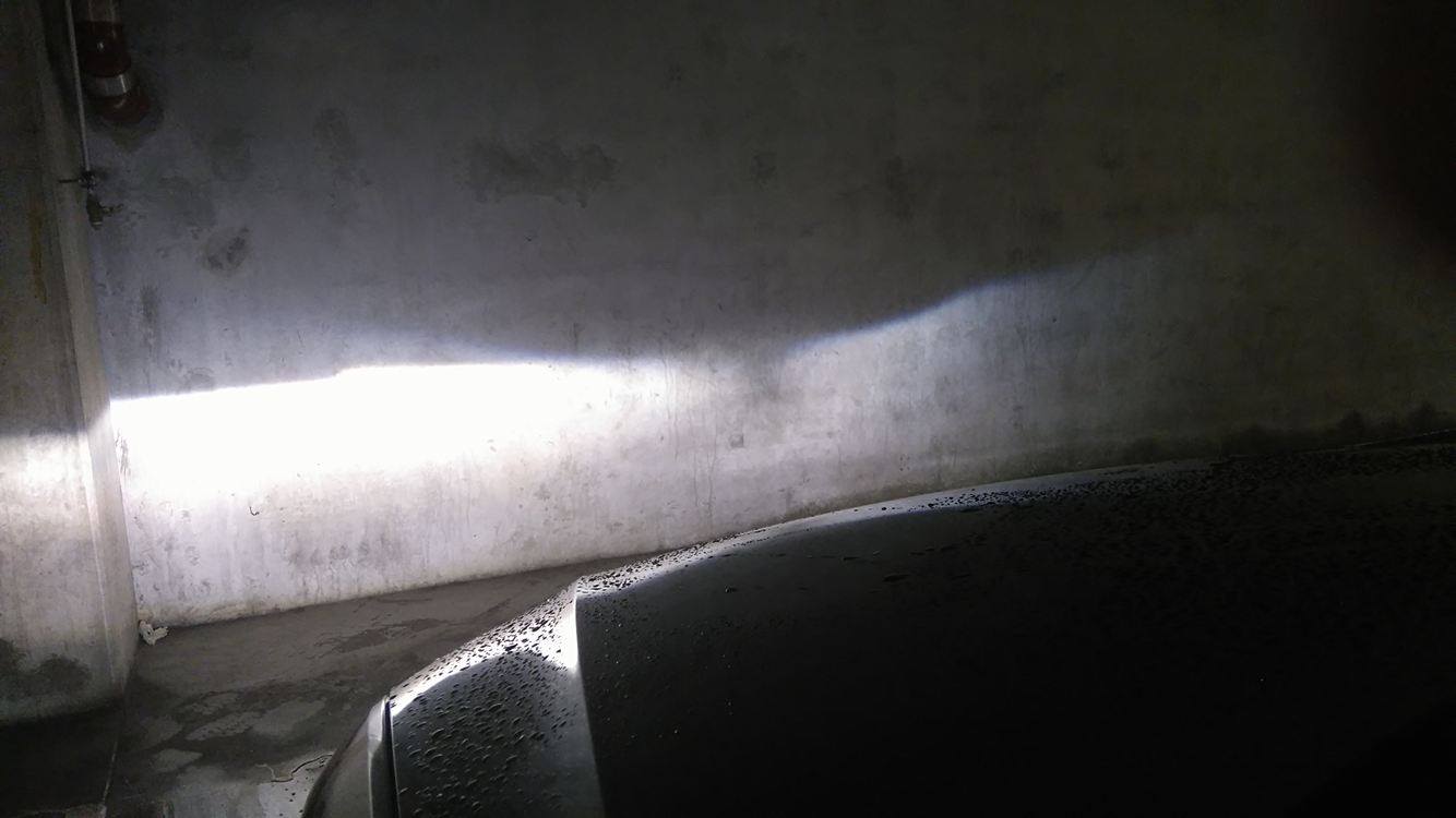

Miski ütleb, et stange maha võttes saab vähe kiiremini need pirnid vahetatud. Nii nagu ette nähtud on. Tulede vihk on sul küll õudne.
K: Passat B7 tuled?
tobimarg kirjutas: 23 Nov 2018, 10:36 Mul samad tähelepanekud olnud pirnivahetusel :) Plastkaante klambrid klõpsavad edukalt lahti kui kruvikas vahele ajada ja õrnalt kangutada. Seda avastasin ise ka, et pistikud mõistlik enne taha ajada ja siis pirn paika alles. Aga selle lõpptulemuse osas- ega seal muud lahendust pole jah kui see pirn otsast peale uuesti teha. Peab ju asja saama :)
Jah, kruvikas klambrile vahele ja siis hüppab maha (pole ju ruumi seal näppudega seda kangutada ka).
Aga jah tuleb uuesti lahti võtta ja protseduur uuesti.
K: Passat B7 tuled?
Ei viitsinud garaazi ajadagi enam. Päevavalges palju parem teha ka.
Ühesõnaga uuesti pirn välja, seejärel pessa tagasi, lukk kinni ja kopsik taha ja voilaa - olemas!
Ei kujuta ette, mis seal sai enne valesti olla, kuna täpselt samamoodi lükkasin pirni pessa ja lukustasin? A ju siis ikka sai.
Nüüd vaja veel kõrgused ja vasak-parem kusagil pädevas kohas paika keerata (TÜV-i mehed vist vasak-paremat ei suuda täpselt regullida?). Aga sesmõttes oli eelnevatel õigus, et saavad ka pirnivahetusel tuled paigast minna, kuna juba väiksema surumisega, liigub tuli paigast.

Mul juhtus ka nii, et üks tuli oli võrreldes teisega väga kehv, kuigi pirnid olid samad. Oli pesas kuidagi halvasti/valesti. Pirn välja ja uuesti sisse, siis sai tulemus parem.
K: Passat B7 tuled?
ainer kirjutas: 23 Nov 2018, 14:56 Mul juhtus ka nii, et üks tuli oli võrreldes teisega väga kehv, kuigi pirnid olid samad. Oli pesas kuidagi halvasti/valesti. Pirn välja ja uuesti sisse, siis sai tulemus parem.
Müstika jah, kuid nii ta on 8)

Tegemist on suht levinud ja teada probleemiga-nimelt on reflektorid põlenud ja mingi pirnivahetus siin ei aita.
Elasin touaregi bixenonitega sama jama läbi. Alguses ei saanud aru mis jama on, sôita oli pimedas märjaga vôimatu kuna lihtsalt midagi ei näinud. Arvasin et pirnid kutud- ok tellisin uued kôige kallimad osramid aga kasu ei midagi. Hakkasin siis uurima ja reflektorid täitsa mustad.
Lahenud oli selline et katkusin tuled maha, siis toas laua peal lammutasin laiali ja vôtsin reflektorid välja. Edasi läksid reflektorid taastamisse ja peale seda uuesti tuledesse ja tuled ette. Vahe oli lihtsalt müstiline - tuled näitasin nagu prozektorid ja valgustasid rohkem kui küll.
