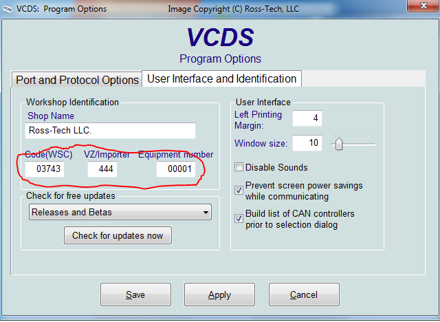

On veel olemas 1 võimalus, et VCDS on konfigureerimata, ehk pildil olevates kastides ei tohis numbrid olla nullid
ja kui ka see ei aita, siis tuleb ikka parem kaabel otsida

Olid jah nullid, aga nende muutmine ka kahjuks ei muutnud tulemust. Eks siis tuleb uus kaabel kuskilt sebida, kust seda võimalik soetada ?
Või kui kellelgi Lääne- Virumaal mingit toimivat kaablit on proovida, võib teada anda.
