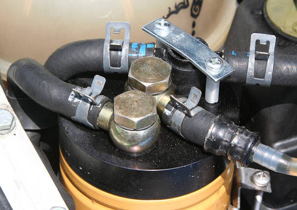

Kui kütusefilter lahti lammutada, on seal 2 plastmasstoru: http://i869.photobucket.com/albums/ab25 ... 399487.jpg
Pikem imeb kütust, lühem on kütuse tagasivooluks. Kuna kütust imetakse filtritopsi põhjast (pikk toru ulatub põhjani) siis ei tohiks sealt küll õhku sisse tulla... ükskõik, kas filter on ääreni kütust täis või mitte
Tegelikult sõltub, kui suure vaakumiga ikkagi kütust imetakse... piisavalt suurega imetakse ka kütuse sees olevad mullid välja... aga hästi ei tahaks uskuda.
Põhimõtteliselt peaks ju kütusefiltrist kuni pumbani olema täiesti suletud tee... ja mullid, mis näiteks kütusefiltri vahetamisest võivad voolikusse pääseda imetakse kütusepumbaga välja ning saadetakse tagasivooli toruga tagasi filtrisse, kus need pinnale tõusevad ja enam pumpa minevasse voolikusse ei liigu.
Samas mul kogu aeg läbipaistev voolik "mullitab." Seega üsna kindel, et kusagilt tuleb õhku juurde.
