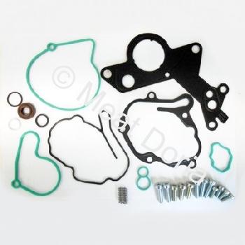

Millistest tihenditest te räägite? Kas välise korpuse kaane omast v siis mootori ja kaane vahelisest? Ma ei tea kuidas passatile, kuid Bora/G4 PD omadel on neid mootori ja tandempumba vahelist tihendit 2 varianti, üks on pmt kummist vms ning teine variant on metallist. Kuna paljud on selle välimise kaane(see siis ju kütte pool) lekke peatanud tihendisilikoniga, siis tegin ka mina seda ning seni on pidanud.
EDIT! Teeb tihendi komplekti siis Meet and Doria mitte Reinz ehk siis Itaalia firma jah. Nende komplekti nr on siis 91147.
http://www.meat-doria.com/en/new_products/91147
Keegi oskab ehk öelda, kas seda ka Eestis mõne firma kaudu tellitav?
Muidu üks link, kus tellitav....ja hinnaks 40 EUR pluss saatmine...
http://www.ws-autoteile.com/Ersatzteile ... 10920.html
Sama firma müüb seda ka saksa ebays, aga kallimalt kui nende enda lehel.

niiet ikkagi tuleb tihendid osta..pesin eile pumba ära ja välimise kaane vahelt immitses läbi..üheskoos plokikaane tihendi vahetuse ette võtma sest ka sealt vahelt tuleb õli ja siis kero kõrval asub mingi potsik ( ei ole süvenenud veel mis potsik see on ),mis laseb tosooli läbi. Niiet kõikvõimalikud vedelikud jooksevad
siis vast targem juba sääre tihendid vahetada ja klapid ka lihvida. Pihusti tihendite vahetuse käigus ei jäänud silma plokikaane poldid..ega samad poldid pole mis nukkvõlli hoiavad?
vb panen villast ka

Küsisin küll ennem küsimuse, et kus saaks seda välimist tihendit, kuid vastan siis ise, peale kiiret googlesse sinu mainitud nr sisse panemist:
http://www.diisel.ee/?page=tooted&cat_id=37
