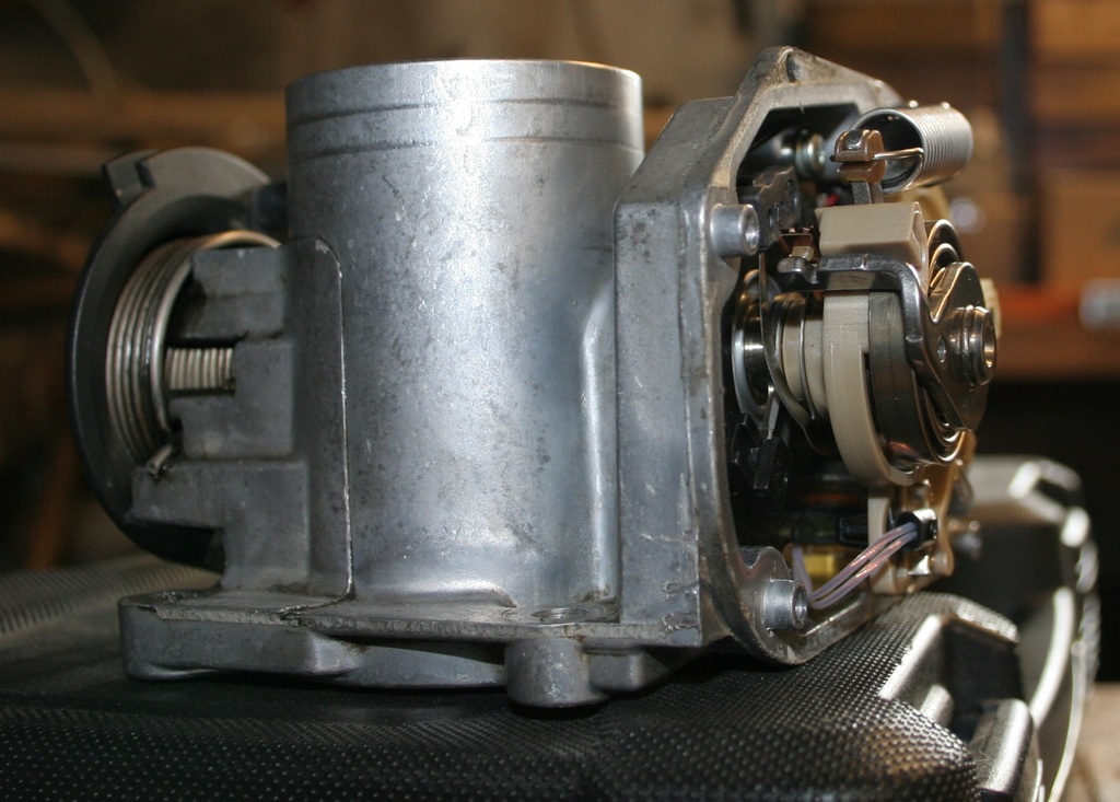

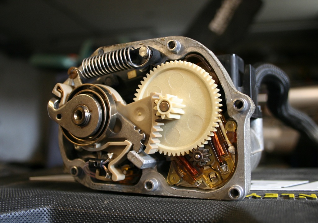

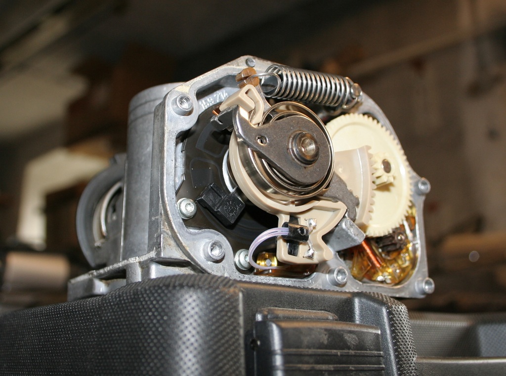

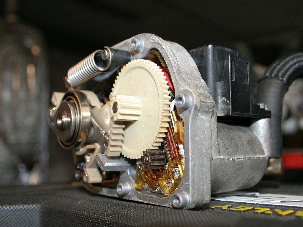

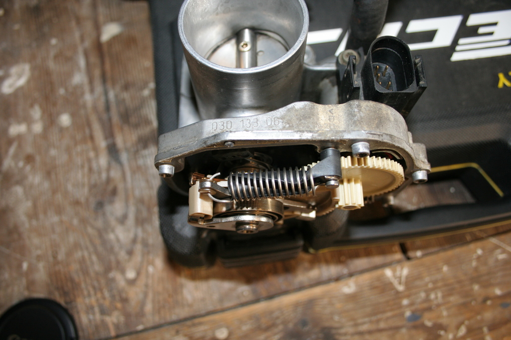

Sai oma silmaga ka üle kontrollitud drosselklapi mehhanism, et elimineerida nimekirjast selle viga.
Kõik hambad korras ning tolmuvaba süsteem. Muidugi aastatega võib seal mingi vedru olla väsinud ning ei tõmba klappi kinni kui käik välja võtta :problem:

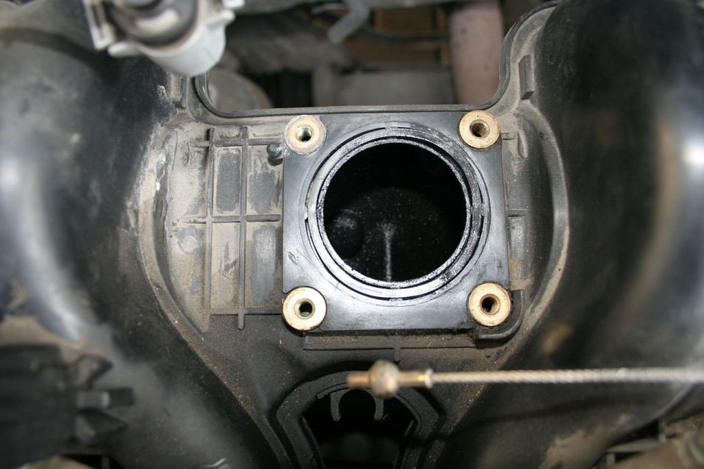

Riputan ka mõned highdef pildid üles. Võib-olla kellegi täpne silm ja terane mõistus tabavad ära mõne probleemi.
Kas on võimalik, et viimasel pildil olev tihend tekitab mingi vaakumlekke ??
