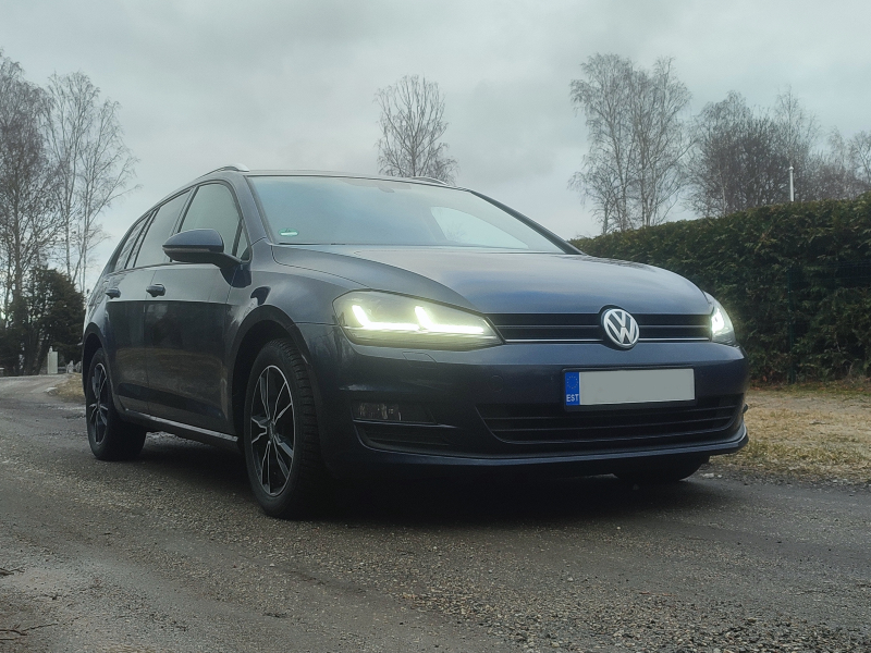

VW Golf VII Variant sünniaastaks märgitud 2014. Mootoriks 2.0 TDI 110 kW ja 320 Nm. Varustusest, mis silma jäänud: panoraamkatus, ErgoComfort istmed, parkimisandurid + parkimisabiline, püsikiiruse hoidja, multifunktsionaalne rool, värviline tahhomeetri ekraan, Keyless Entry, Push Button Start/Stop. Need on hetkel, mis jäänud silma eks kindlasti on veel mingi lisa ka.

No ma sain juba selle pisiku kätte, mõnda ikka tabab see valusalt. Sõidus tekkis mõte, et paigaldaks lisasid Golfile (Retrofit). Esimene asi, mida ma tegin oli esilaternad. Pimedas sõites avastasin, et kui kohutavad need halogeenid olid. Mul Volvol oli Xenon tuled ja see oli ikka kõvasti parem. Tuli mõte, et paneks Golf Mk 7.5 esilaternad, mis näevad väga ägedad välja. Internetis sain teada, et see pole niisama lihtne asi ja see on päris valus rahakotile. Vaatasin siis Golf 7 Xenon esilaternaid. Siis otsingust leidsin veel OSRAM LED esilaternad, mis on tehtud Golf 7 jaoks ja paistis nagu oleks Mk 7.5. Otsisin selle laterna vajalikud märgid ja saatsin Transpordiametile päringu, et kas sellised laternad on Eestis legaalsed. Järgmine päev tuli kiri ja selgitati bürokraatlikus keeles ja lõpus oli lihtsustatult, et võib kasutada ja vastavad tähistused on olemas. Saigi Saksamaalt tellitud ja paigaldamine oli nagu (Plug and Play). Valgustus võrreldes halogeenidega on lähituli kõvasti paremaks ja kaugtuli natukene. Tootja lehel lubadus pidas paika.
