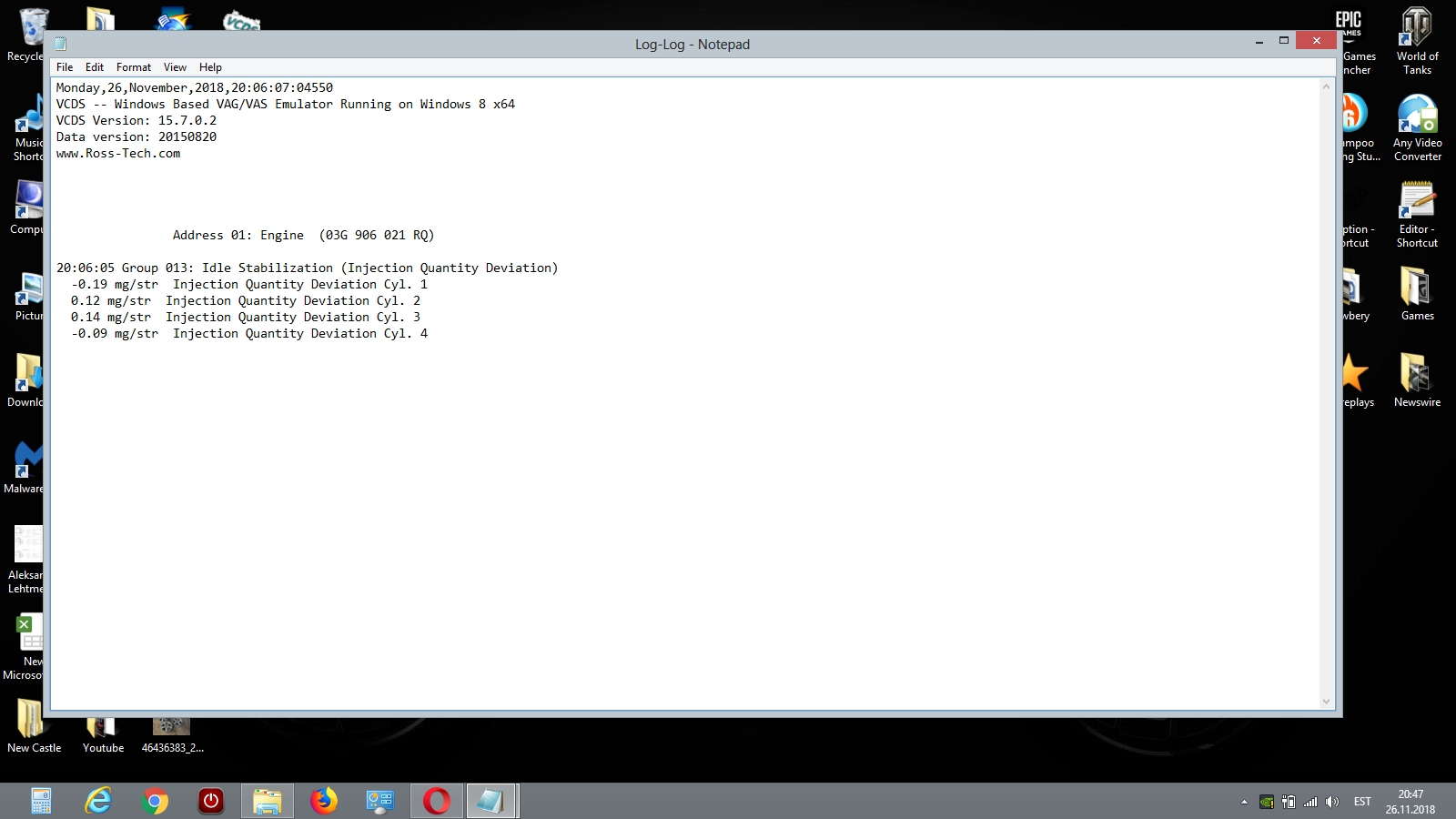

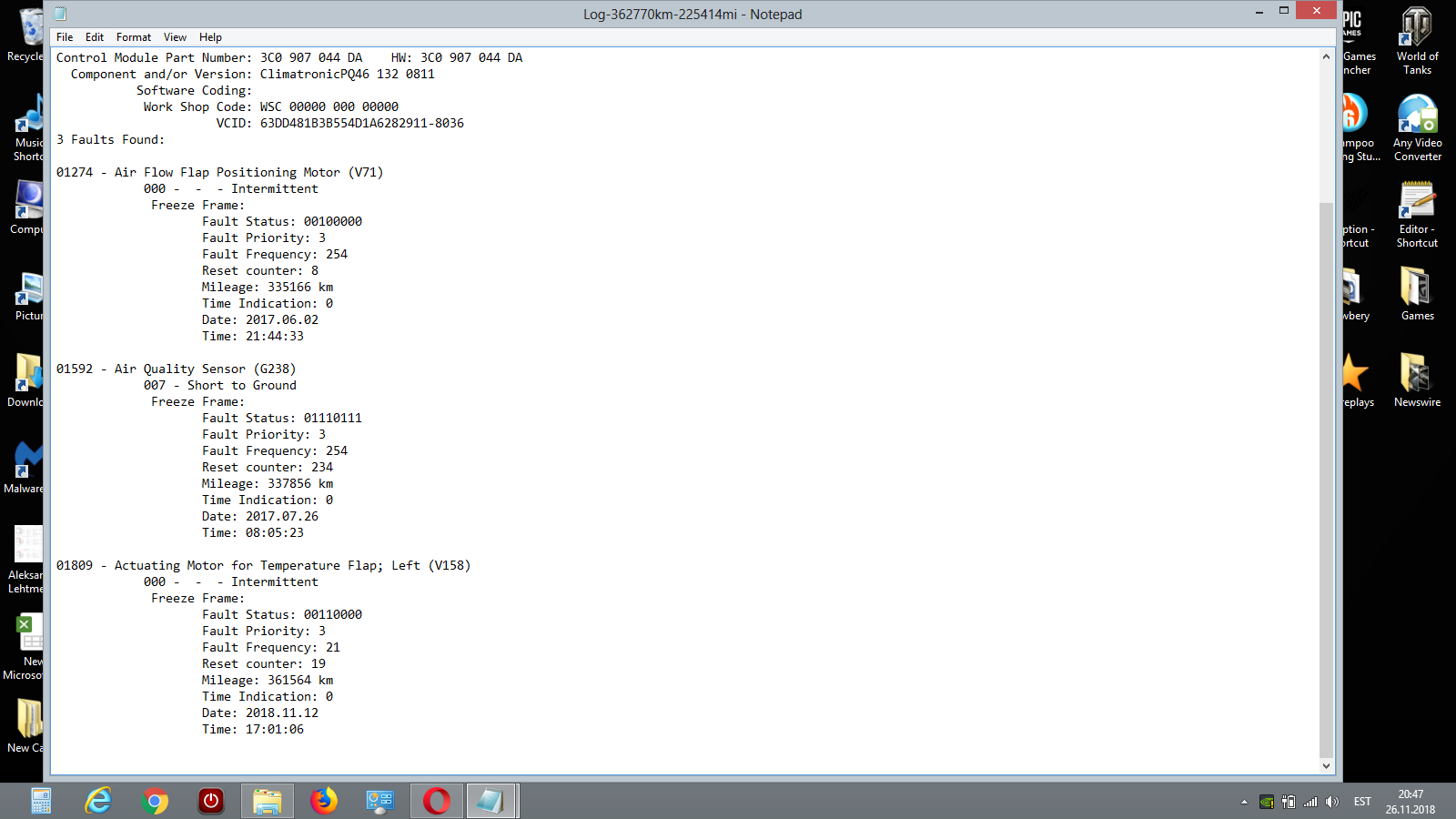

Tänan kasutajat Miilits kes organiseeris mulle kaabli.
Sai uuritud ja puuritud ning tulemus selline:
Screenshot (3).png (150.16 KiB) Vaadatud 9945 korda
Screenshot (4).png (149.75 KiB) Vaadatud 9945 korda
Nüüd sain teada miks selline vilgas elu armatuuri all käib. Mingi õhu suunaja mootor vist läbi jne.
Aga pihustinäitude kohapealt kellegil mõtteid?

Pihusti näidud veel päris head.
+- 2.5 või midagi olid lubatud kõrvale kalded.
Mul on üle 2.5 olnud ühel silindril. See oli siis kui tundus et üks silinder ei taha tööd enam teha. :D
2008 aasta Passat võbiseb
Mäletamist mööda kuni 0.5 ideaalsed. Kuni 1.0 enam vähem, Üle 1.5 vajaks vahetust. Pekkis pihusti jookseb ilusti 2.99ni ära.

rSto kirjutas: ↑26 Nov 2018, 20:41 Tänan kasutajat Miilits kes organiseeris mulle kaabli.
Lausa 2 tükki, alles nädalavahetusel vahetasin ühel b6-l täpselt samad klapid.
