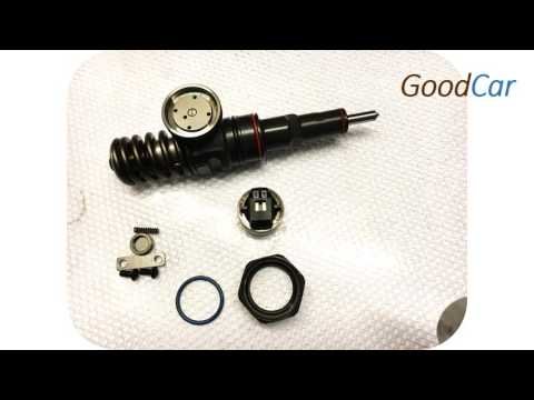

Mõnda aega tagasi oli mul mure, diisel jooksis õli sisse, sai paar korda pihustitihendeid vahetatud ja jõudsin plokikaane vahetuseni välja, kuid viga peitus mujal. Peale plokikaane vahetust avastasin, et õli tase mootoris endiselt tõuseb. Lasin tandempumbale tagasivoolust rõhu peale ja avastasin, et pihusti solenoidi vahelt tilgub diisel välja. Vahetasin pihusti välja 85kw pihusti vastu (endal 96kw), et saaks sõita. Nüüd tahaks ikkagi õige koodiga pihusti peale tagasi panna ja võtsin solenoidi otsast mutri lahti, seal oli juba plastikuks seisnud tihend vahel mis ei olnud enam ümara kujuga. Sai Hydroscandist koha peal väriseva käega mõõdetud teiselt pihustilt tulnud tihendit ja sain 2te mõõtu. Siit tekkis küsimus, kui tihend on liiga jäme ja solenoid ilusti vastu põhja ei istu, kas pihusti hakkab vigasena tööle? Ehk leidub kuskil andmeid täpsete tihendi mõõtudega? Mille järgi solenoidi otsas olevat mutrit pingutada?

Kui sa nüüd vaatad alates 7:40 siis näed, et selleks on vaja kahte tugevust, üks millega surutakse ja teine millega pingutatakse mutter.
