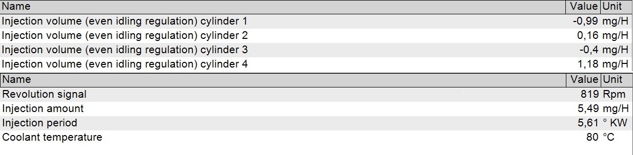

Pihustid stenditud aasta tagasi kus vahetati kõik tihendid jne
Panin arvuti järgi veakoode ja midagi ei näita ning samuti vaatasin pihustite andmed üle.
Milles võib probleem olla või millest alustada??

Limp mode ei lähe ja minekut on ning turbo tundub korralikult järel olema.
Vaatasin eile juba lõdvikud üle ja olid korralikult klambritega kinni. Vahepeal mõtlesin, et panen vanad huvi pärast tagasi, et täiesti kindel olla saaks.
