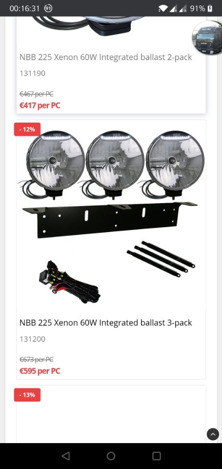

Tanel8012 kirjutas: ↑15 Aug 2020, 23:17 Lisakaugetena on ainuke valik NBB 225 xenon 2xkaugtuli pluss üks spot, eks seda saab pärast vaadata, 300 euri tükk ikkagi :sniffle:
Ma enda jahiautole just needsamad külge paningi mingi päev ;)...kõik 3 on kauged.

Kus kohast Sa nii kallilt NBB'si leiad?
Hinnale lisandub saatmine Rootsist.

Elevant kirjutas: ↑16 Aug 2020, 00:17 Kus kohast Sa nii kallilt NBB'si leiad?
Mina leidsin netist kõige odavamad vist 179.- tk
P.S mina leidsin omale just Rootsist saabunud Transporteri küljest need ja sain sellise hinnaga, mida ei julge siin väljagi hõigata :D

Siin on nüüd tehase-xenonid
Ja need teised lingid on kõik ümberehitatud halogeenid eksole.

Tanel8012 kirjutas: ↑16 Aug 2020, 00:26 Siin on nüüd tehase-xenonid
Vaata siia ka: https://24v.nu/butik/belysning/extralju ... ll-inside/
Oleks nagu jutt, et sisse ehitatud ja ei vaja lisa HID ballaste vms?

Mul om Helladel ka kõik korpuses see, see ei tähenda midagi. Nad on ikkagi halogeenist ümber ehitatud, esiteks teadmata kvaliteediga materjal ning teiseks siin teadjamad väidavad, et erinevus tehase xenoni ning halogeenist ümberehitatu vahel on drastiline.
Ajaa, see 3k Sekki on ilma käivekata, miski €350 tükist pigem nagu sõbra naabrimehe netipoes pakutakse

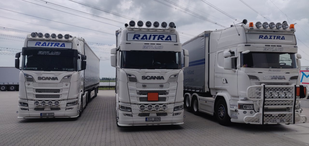

Pole ma näinud Halogeen 225'te, mul töökaaslase autol neid 9tk ees, 4tk tulid Norrast ostetud auto küljest,(35w'sed) 5tk(60w'sed) ostsime juurde samast kohast, mille pildi panin, töötavad. Pole ükski veel lusikat nurka visanud. http://www.extraljuskungen.com.
See, et kunagi lasid omale ise mingi hiina si** kokku keerata on hoopis teine teema.

Ma ausalt pole viitsinud seda infot lugeda, sest nagu ma enne mainisin on meil ühel autol neid 9tk ees(kõik need odavad koopiad) ja töötavad täiesti normaalselt(kaua need 4tk, mis Norra auto küljest tulid on kasutuses olnud ei oska keegi öelda).

Tanel8012 kirjutas: ↑19 Aug 2020, 20:39 Võib-olla originaalidega poleks üheksat laternat ette tarvis?
Ma arvan, et vähem tulesi ei ole meie puhul valik, olenemata sellest, on nad originaalid või mitte...
