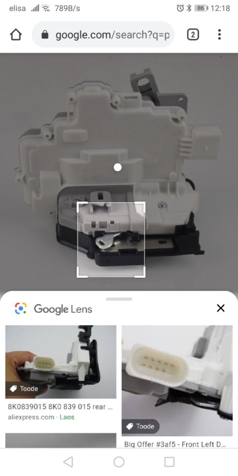

Postitusi: 5832
2008 Passat B6 juhiuks ei avane ei seest ega väljast
Proovi see hoob ülesse leida. Arvatavalt aitab ka kui suudad trossi kõri mehhanismi küljest lahti lükata. Pilt on küll parem poolsest lukust, aga ehk aitab
