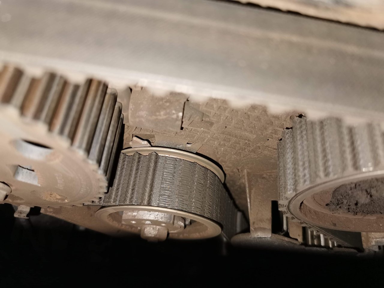

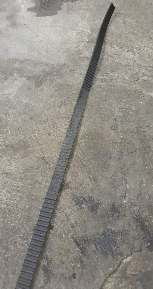

Eks foorumites on hammsrihma vahetusest ja vahetusvälpadest räägitud.Mootoriks 2.0 diisel, koodiga CFGCX0AF, mille ametlik vahetusvälp on 210000km. Kirjutasin kahte vw müügi ja hooldust tegevale filrmale (vmotors viljandi ja aasta auto pluss tartu), vmotors vastas, et 180000km pealt on soovitatav vahetada, aastaautopluss vastas, aga 12000km pealt. Keda siis uskuda?
Tegin mõned pildid hammasrihmast, mis on sõitnud 110000km.Rihma peale vaadates on kellelgil kogemust, kas rihma tahab lähiajal vahetust?

Oleneb, kas Eesti on kõrge tolmusisaldusega riik? :) VW väitel mitte.
Pildi järgi rihma hindamine on tänamatu töö ja ei soovita kellegil seda teha. Muidugi juhul kui lõhe juba ei jookse läbi rihma.

Rihma visuaalne kontroll on nii tänamatu tegevus, et seda vastutust ei taha keegi endale võtta. Olen sama tee läbi käinud. Kui juba on mõttes või kripeldab hinges, siis vaheta ära.

Ju siis rihm lihtsalt vananeb, kummi omadused muutuvad jne.. Kui just õli peale ei tilgu kuskilt, siis rihmakatte all ongi selline roostene sodi nagu eespool olevatel piltidel, väga ei julgeks sõita sellisega.
