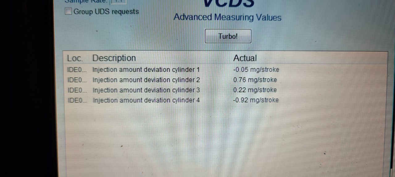

Panin arvuti järgi, mootoris mingeid veakoode ei ole. Huvi pärast vaatasin pihustite tööd tühikäigul
viimast viskab ka vahepeal üle 1.0
Ei oska öelda kas see norm või mitte.
Passat cc vibra
Pihusti näite tasub ikka koormuse all vaadata, näitab reaalsemat pilti. Kui automaat (DSG), siis pidur alla ja käik sees natuke koormust anda.

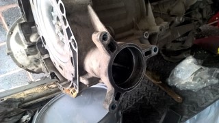

Ma olen paljudel audidel taastanud ees vasakul käigukastist välja tuleva võlli laagripesa.Selle laagripesa kulumine tekitab ka sarnaseid sümptomeid.Samas ma ei tea kas sellel autol on samasugune lahendus.

Rein mõtleb pikkimootoriga autot, aga passat ccl on risti mootor. Pikki mootoriga audil kulub ära vasaku veovõlli laagri pesa käigukastis(audil differ paremal pool)

See laagripesa on olnud kuni 3mm suuremaks loksunud.Oma postituses oleks pidanud kirjutama sõna tihver.
