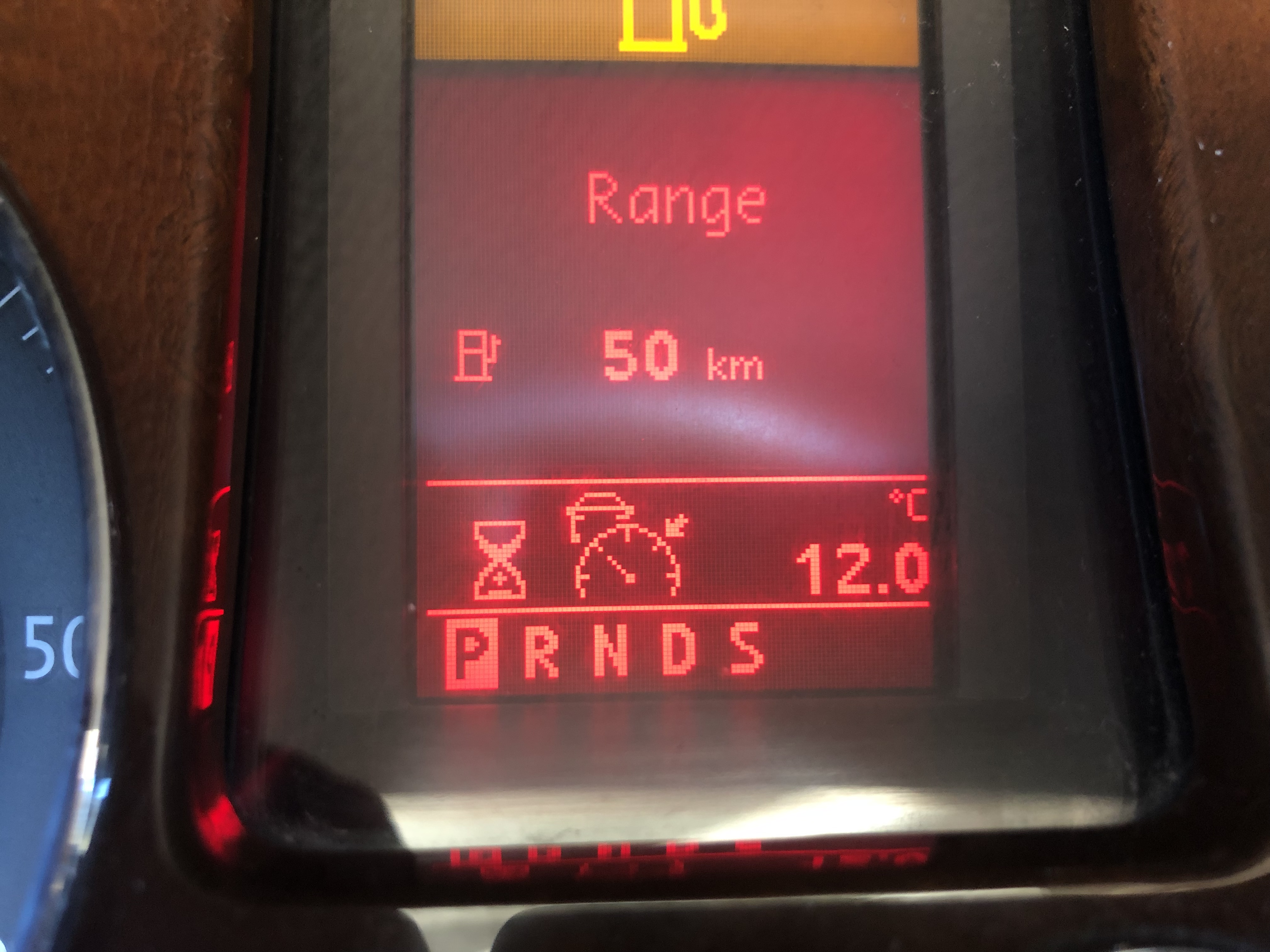

Sai soetatud b6 06 ja mure on selles,et panin ACC silma pistikusse (tegin uue pistiku mis oli ära oksuteerunud),et hoiaks autodega distantsi ning püsikat saaks kasutada aga püsikal liivakell ees(nagu pildil) ja ekraanil on kiri "ACC starting" kellegil kogemusi või oskab aidata milles probleem?

Misasja Sa sinna pistikusse siiski panid? Hetkel ma loen, et "mure selles, et panin ACC silma pistikusse (sulgudes olev tekst),". Korrektne kirjeldus on juba pool vôitu.

Radari,ehk siis see silm märgi taga

Tegu ikka toimiva radariga? Alustab veakoodide lugemisest ja asukohast ehk keegi saab käppelt abiks ja soovitusi jagada

Ilmselget tahab radar kalibreerimist, isegi kui ta toimiv on, aga seda naljalt koduste vahenditega juba ei tee.
