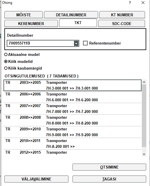

Varuosakoodis vaatab vastu 7H0...see on T5-le algupärane osa.
Postitusi: 5769
Tänanud: 58 korda
Tänatud: 599 korda
T5 tagumised kojamehed
Ei näe selles listis teisi mudeleid:
