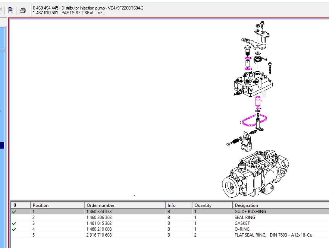

Lisan ka pildi tihendikomplektist ehk läheb mõnel tulevikus vaja.

Tihendikomplekt 1467010501, äkki keegi tahab näha, mida see sisaldab

Vastus kuivatile. Tegu siis ilmselt Caravelle või Transporteriga. Boschi pumba tootekood võiks olla 0460494417. Võid igaks juhuks pumba pealt vaadates selle üle kontrollida. Gaasivõll võiks olla koodiga 1463162202. Gaasivõlli puks 1460324333. Gaasivõlli tihend 1460210008. Võid osta komplekti 1467010501. Sellest on minu pandud pilt natukene üleval. Komplekt sisaldab seda puksi ja tihendit.

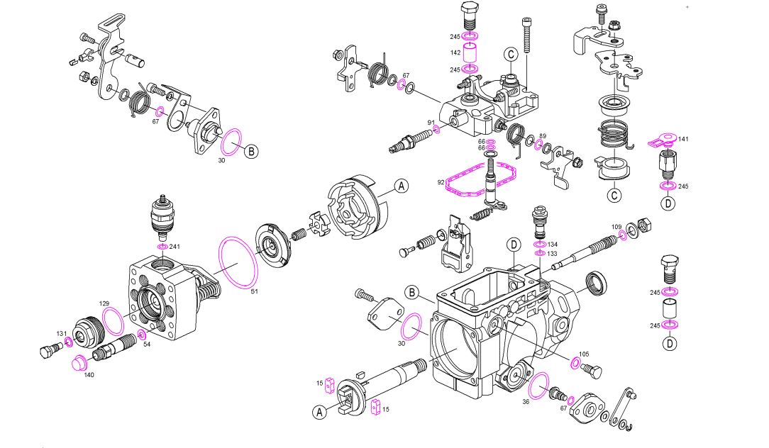

Tagasisideks niipalju, et siin mainitud info alusel sai uus gaasivõll paika. Gaasivõlli kaane tihendit ei olnud siin teemas mainitud koodiga komplektiga saada(ei mäleta milline see kood täpselt oli). Poes otsiti mulle alternatiiviks komplekt 2467010003(15€) ja sobiv kaane tihend tuli sealt, kusjuures erinevaid kõrgsurvepumba tihendeid oli seal komplektis sees päris palju. Mingisugune komplekt gaasivõlli ümber sobiva tihendiga oli veel ENT220001.
Aga küsin veel ka ühe küsimuse, kuna teemaga tegeledes hakkas silma üks oluline detail. Nimelt hakkas internetis surfates mitmetelt gaasivõlli piltidelt silma, et need gaasivõllid on kahe tihendiga. Nt google piltidelt võib leida, et ka siin teemas mainitud 1463162202 koodiga gaasivõll on kahe tihendiga (mis on vale). Samuti võib leida samasuguse gaasivõlli kahe tihendiga pildi veel ka koodiga 1463162204 ja 1463162209. Poes olles sai laost visuaalselt kontrolitud, et kas nt 1463162204 koodiga gaasivõll on päriselt kahe tihendiga, kuid see oli vaid ühega, ehk internetis olev pilt ei vastanud tegelikkusele.
Kuid kuna kahe tihendiga võlli pildid eksisteerivad, siis võib eeldada, et kahe tihendiga võlle ikkagi müüakse.
Kas kellegil on infot selle kohta, et mis koodiga võiks leida kahe tihendiga gaasivõlli? Vana ühe tihendiga gaasivõlli kulumist vaadates on üsna selge, et kahe tihendiga gaasivõlli mudel kuluks laiema toetuspinna abil vähem, kuna väheneks võlli hõõrdumine vastu võlli puksi ja kaks tihendit hoiaks kulumisel kütust kauem kinni. Varuvariant on muidugi alati ka see, et treida ühesoonelisele võllile ise üks soon juurde.
