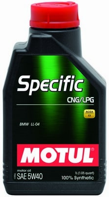

Kuna mingi aeg tagasi uurisin siin LPG paigaldust 1.8 TSI mootorile siis sai asu omale suhtkoht selgeks tehtud.
Vaevalt, et CNG-l midagi oluliselt teisiti on.
https://blog.addinol.ee/2014/11/28/gaas ... ootorioli/

Äkki enne kui mingeid seosetuid fakte jagad "Ja gaasiga mootorites peaks olema vähe teine õli sees kui bensakas."
Googledaks ehk ise ja jõuaksid järeldusele, et sama õli, mis bensiinil. Mõni nüüd lähebki pärast mingit x lpg/cng ultra libedat õli ostma, mis siis, et tehas soovitab OEM õli karistada.

Etnies, ära ole selline vinguviiul. Tehas soovitab mõnel masinal õlivahetust ka 50k järel, aga isegi loll teab, et see ei ole normaalne. See, et tehas otseselt ei soovita paremat õli ei tähenda, et paremat õli pole olemas.

Vaidlete lihtsalt vaidlemise pärast siin. Mõlemal ju õigus.
Elab see CNG-mootor üle ka standardõli kasutamise eelnevalt mainitud täiustuste tõttu.
Aga samas kulumisvastaste lisanditega õlid(eeldatavasti Zn) mingit kahju küll ei tee, kui seda lisandit just niipalju pole, et katalüsaatori ära ummistab, mis CNG-autodel on päris kallis lõbu.
