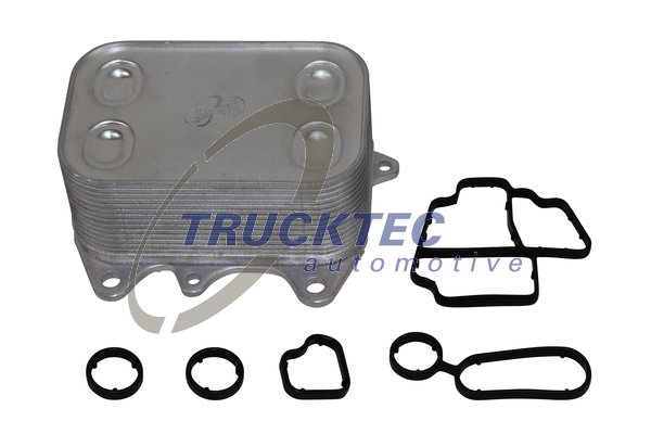

Kui sel on filtri vahel küljes õlijahuti kopsik nagu vag- il kipub olema siis lohakal filtri vahetusel võib õlijahuti liikuda ja tihendid enam ei pea. Pole kindel muidugi missugune lahendus konkreetsel mootoril on. Mõistlik oleks tagasi minna sinna kus vahetati ja las teevad korda.

Õli jahuti peal on rõngas tihend.Igast auto poest on saadaval.

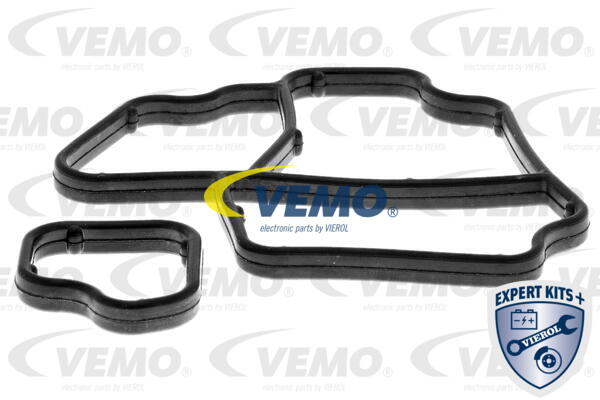

Sa oled ikka uskumatu tegelane, kuidas on võimalik 3 kuud vana teema üles kaevata ja selles soola puhuda?
A) sellist mootorit pole olemas nagu 2,0 ja 110 kw Crafteril
B) isegi kui oleks, poleks sel sellist “igas poes” müüdavat rõngastihendit nagu sa ette kujutad.
Kokkuvõtvalt soovitad sa olematut rõngastihendit, olematule mootorile!
https://static.aeromotors.ee/assets/016 ... 336348.jpg
Häbene!

Jahuti on plastikust filtrikorpuse küljes, seega natuke ikka on võimalik see filtrivahetuse käigus lekkima saada. Eriti kui eelmine või praegune õlivahetaja kasutas veidi loomajõudu.
