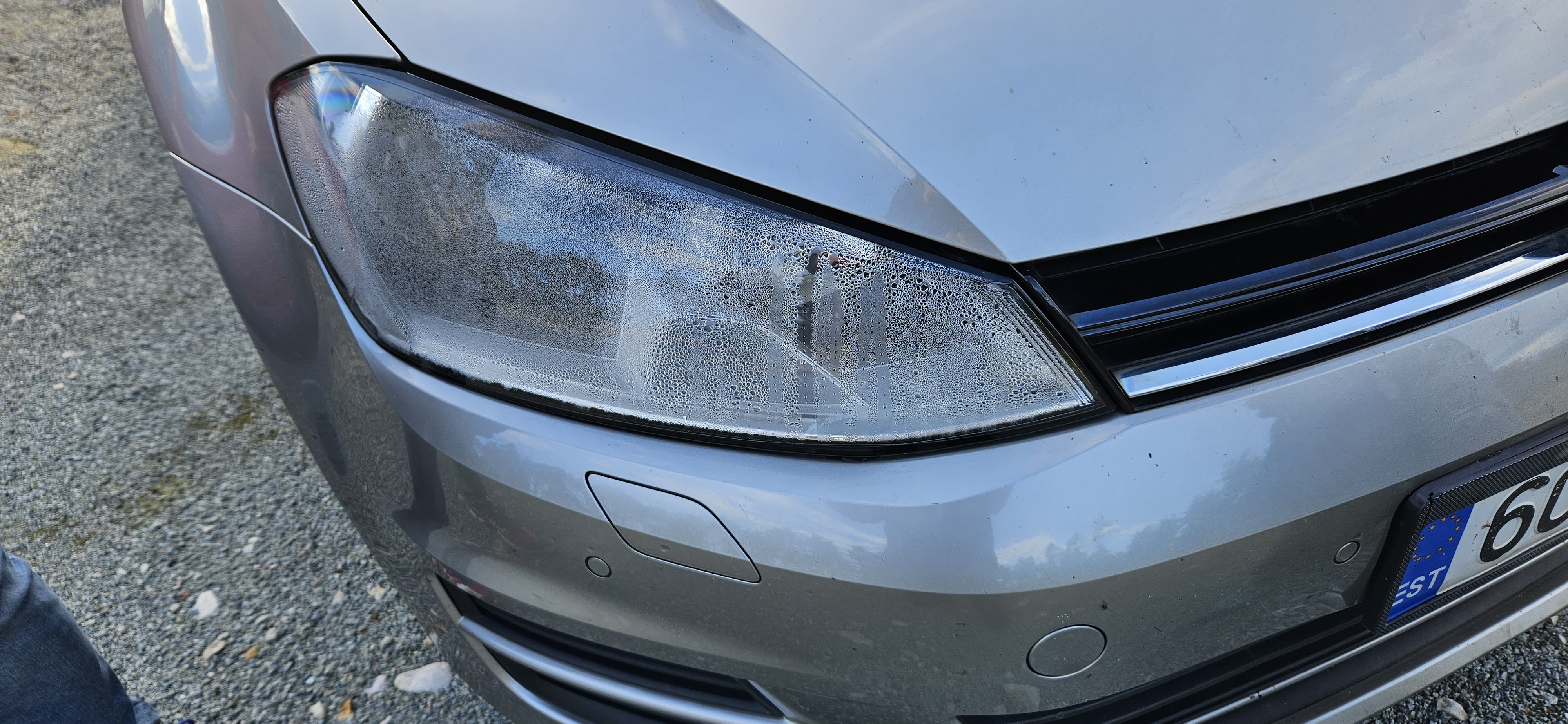

Olen vahel isal külas käies avastanud, et tal on autol üks esituli seest väga niiske. Autoks Golf7 ja tavaline halogeentuli.
Oskab keegi soovitada, kust poolt seda lahendama hakata?

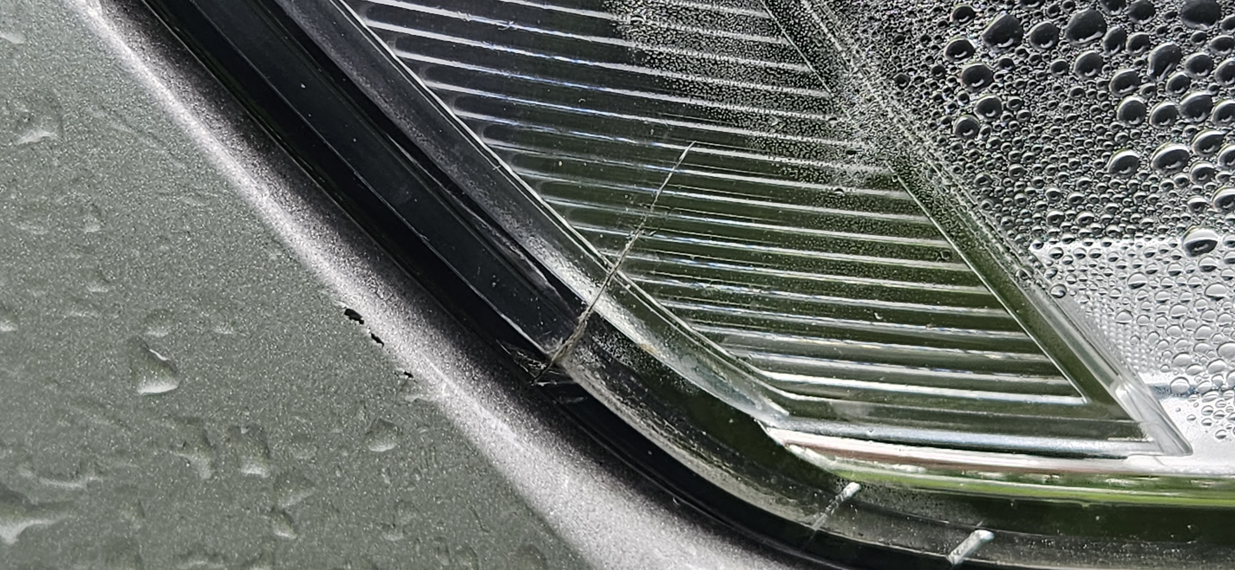

Uue tule ostmisega. Tuleklaasil esitiiva ja pampri liitumis kohast suts allpool ilmselt mõra sees.

Pole siin tolmariga midagi teha. Pilti zoomides on mõra näha.
Kasko võib aida, võib ka mitte, oleneb seltsist.

Mõra suhtes on vist jussikesel isegi õigus. Sisse zuumides on isegi näha.

Kuna näen neid mõrasi mis täpselt ühe kohapeale tekivad nädalas vahest mitu korda, siis võin une pealt pm mm täpsusega selle asukoha öelda.

Uurisin ka tuld lähemalt. Ongi pragu sees. Lisaks on ka stangel täkked lähedal, mistõttu arvan, et prao tekke põhjus on mehhaanilist laadi.

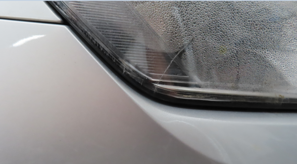

Usu mind, ei ole mehaanilist laadi.
Täiesti suvaline esimene ettejäänud G7 töökojast, mitu erinevust näed:

Minu pildil on pragusid rohkem paraku. Need alumised pisikesed on jah Sinu näidatud kohas. Aga kahjuks on ka see pikem seal stange füüsilise kraape lähistel. Kuigi niiskuse seisukohalt ilmselt väga vahet pole, kas neid pragusid on 1 või 3.
Aga usun Sinu kogemust! Igatahes tänud, et pimeda nägijaks tegid ja praoni juhendasid

Pragude pikkus ja arv näitab ainult kaua see pragunemis protsess kestnud on.
