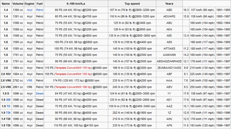

Selline mure et sai ostetud kevadel VW golf 3 GTI ja nüüd on väike kahtlus kas sellel on peal 2,0 või 1,8 mootor. kuidas saaks aru kumb mootor on peal? Ette tänades!

mootoriplokile on tavaliselt stantsitud mõned tähed , mille järgi saab tuvastada , erinevatel mootoritel on need erinevates kohtades , võib tuvastada pealt vaadates mõnel alt vaadates , kolmandatel jälle kuskil külgedel , otsi 2-e või 3-e tähe kombinatsiooni mootoriplokilt.

kui nüüd tõesti on 1.8 mootor peal siis GTI-l oli see ainult MK2 peal , mk3-d tulid juba 2.0 mootoritega , kui muidugi pole seal veel mingi muu vw-ni 1.8 mootor , pigem arvan , et tegemist ikkagi 2.0 mootoriga.
Re: kas GTI 1,8 mootor või 2,0.
Kõige esimene asi oleks Argo pandud pilte vaadata ja enda omaga võrrelda :) Vb. ilmneb, et tegu hoopis GT-ga? 1,8 ja 66kw näiteks :wink:

võrdlesingi pilti ja mootorit, ning sain oma küsimusele vastuse. Tegu on ikkagi 2,0 85KW mootoriga. Aitäh teile!
