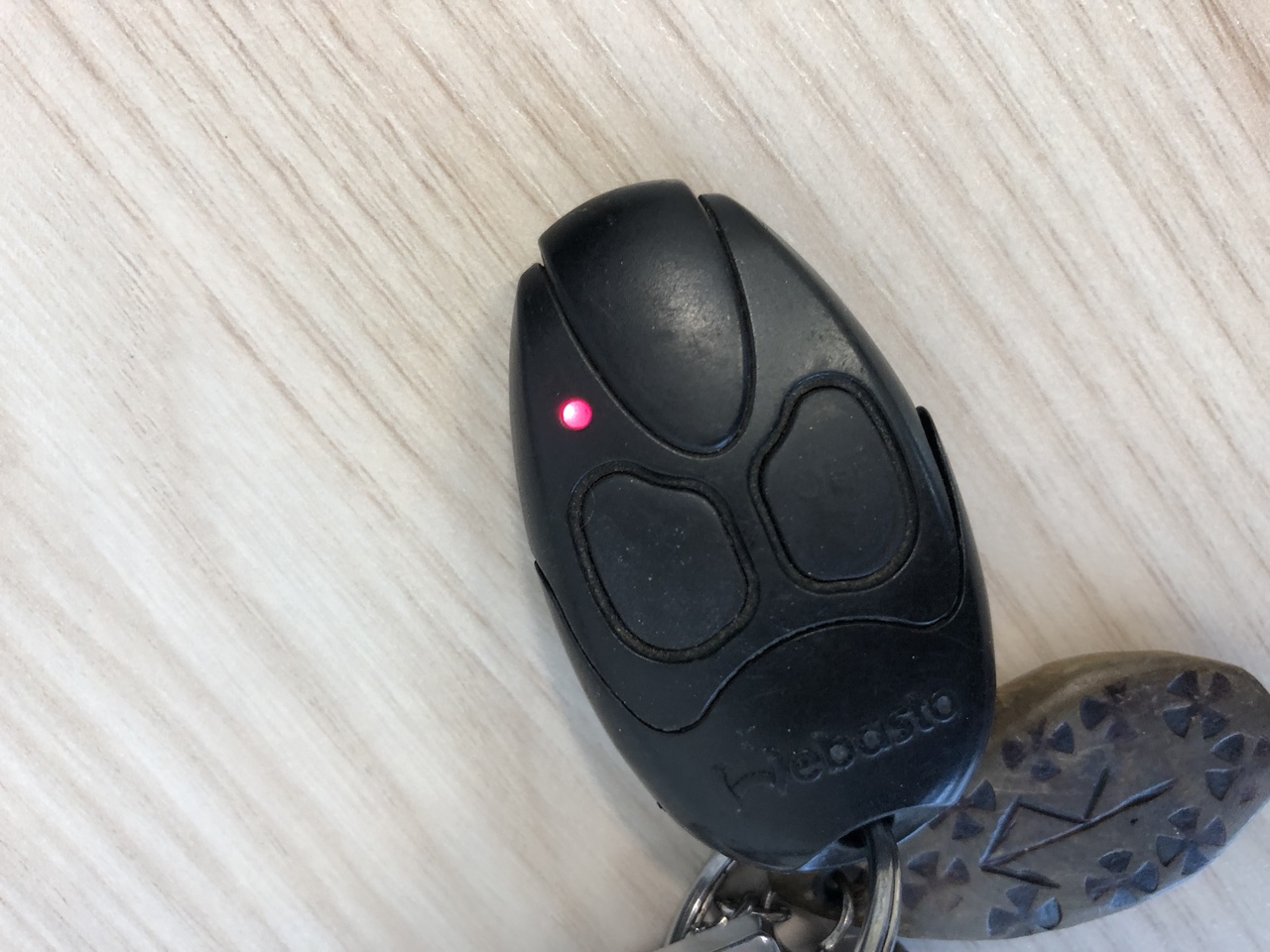

aus kirjutas: 25 Okt 2018, 08:54 Kas autost vajutades töötab ja ainult pult ei tööta? Kas kindel, et puldis punane tuli (mitte oranž)?
Autos mul pole midagi, ainult pult 🤔
Täitsa punane tuli. Pilt

laura.armastab kirjutas: 25 Okt 2018, 08:38
Puldist lööb punast tuld kiiresti 5-6korda ja kõik.
Puldil peab punane tuli vahetuma rohelisega ja see jääb põlema mingiks 2..3 sekundiks, siis rakendab ahju. Kui kiirelt vilgub, siis ei saa ühendust (näiteks levialast välja vms.).
Proovi päris auto kõrval. Ma enda omaga hetkel jamangi sellega, et võtab vaid paari meetri kaugusel autost, kui kaugemalt panna, siis vilgutab samuti ehk ei saa ahju kätte. Mul tehase webasto.

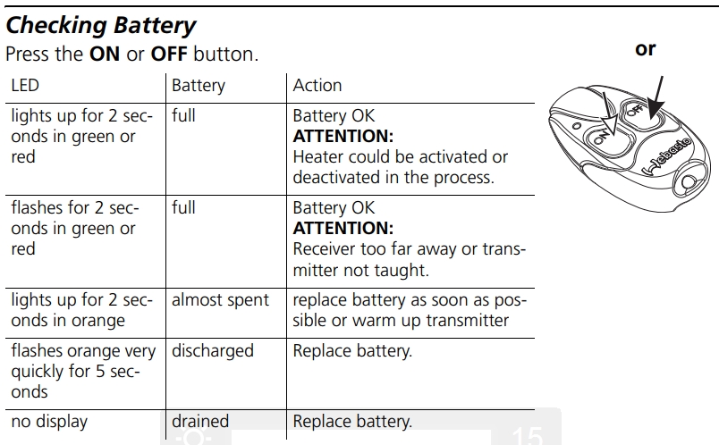

Ilmselt on autoaku pinge alla 10.5V ja webastot ei käivitata. See on esimene ja kõige lihtsam asi, mida kontrollida.
Interneedum on kasutusjuhendeid tulvil;
https://www.webasto-comfort.com/fileadm ... rt-t91.pdf
https://dealers.webasto.com/Sections/Pu ... esult=true

Mehed, rahu!
Arvestage, et VW-Orig ja WebastoT91 puldi vilkumised/värvid erinevad.
Kuna antud juhul on järelpaigaldatud T91, siis räägin edaspidi ainult Webasto enda funktsioonidest:
Värv sõltub vastavalt valitud töö resiimile:
Soojendus - Punane
Ventilatsioon - Roheline
Seadme töö tagasiside jälgitav otse puldi led tulukeselt :
kiire vilkumine: puudub ühendus puldi ja vastuvõtja vahel
normaalne töörežiim: led süttib ca’ 2 sek. ja seejärel jääb vilkuma 2 sek. intrevallidega
puldi patarei on tühi: led põleb puldile vajutades oranžilt.
Eeldan, et hetkel on just see esimene juhus probleemiks, et puudub ühendus. Siin võib olla mitu põhjust:
Vastuvõtja defekt
Vastuvõtja antenni defekt
Saatja defekt
Milles täpselt viga on vaja välja selgitada. Kas antud paigaldusel programmkell ka olemas on? Kui on, siis, kas kellalt aktiveerides ahi käivitub?

Muide, kui auto toitepinge madal siis saatja (pult) tõlgendab seda analoogselt teatele, et vastuvõtja kaugel või saatja nõrk.
Selles T91 kasutusjuhendis on ka saatja patarei testiprotseduur, mis annab vastused:
