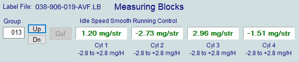

Tekkis väike küsimus.
All on pilt smooth control näitudest, kuid veakoodi ei ole välja tulnud.
Auto sõidab hästi. Kohapeal on vibratsioon(võimalik et kulunud padjad jne), kuid mingit lonkamist või taolist ei tunneta. Hääl tundub ka justkui ühtlane. Sumbutist kütusehaisu midagi ei tule.
Küsiks ette ära, kas sellised näidud on reeglina põhjustatud kulunud nukkvõllist, kui arvuti veakoodi ei näita? Pilt on tehtud, kui mootori temp oli 40 kraadi.
1.9 PD 96kw idle smooth control
Mootori temp ei tohiks pihusti näitu niipalju mõjutada. Ütleks et kolmas pihusti on ilmselt õhtal. Õhufiltri poolt sellist kerget podinat ei tule? Teine peaks kompenseerima kolmandat, aga eks siis saab teada kui kolmas vahetatud. Ega esimese näit on ka nii ja naa, teooria peaks olema et kuni 0.5 on hea, 1.0 veel piiri peal, üle 1.5 kehv (neljas peaks taaskord kompenseerima). Üldiselt selle 1.5 juures on ilmselt pool eestit. 2.99 on üldse maksimum, mida näitab.

Kindlasti kolmanda silindriga mingi kala. Eks esimese asjana pakutakse alati pihustit. Senimaani ringi tuulates olen aru saanud, et pihusti kaablipuu või pihusti viga peaks välja tulema veakoodiga. Vastab see tõele?
Kaablipuu halb kontakt annab seal sama näiduga veakoodi küll. Kogemus eelmise autoga.
Õhukopsikust kuulen küll seda podinat. Ühel teisel olen ka kuulnud, aga sellel pihusti näidud enam vähem korras.
Miks ma seda uurin, on seepärast et viga üldiselt kas pihusti või nukk hüdrotõukuritega. Liigselt kulunud nukkvõlli mina amatöörina ära ei tunneks. Kulunud ta mingil määral kindlasti on. Ei taha esimese ropsuga mõlemat korraga vahetada.
Kas läbi olev pihustil on ka muid iseärasusi? Diisli hais sumbutist, kiirenduse võime erinevatel pööretel vms?

Jah võib kaablipuu ka olla, aga siis pigem oleks puhta hullumaja. Sõbra autol oli. Käis nagu traktor. VÕimalik et on erinevaid käitusmisviise. Kaablipuu loopis temal veakoodi ka sisse.
Mul sarnaste sümptomitega. Ühtegi viga sees ei ole, käivitub paugust vahet pole mis kraadiga, ei suitse-tossa, okeilt läheb edasi, arvestades et ta õieti e käi. 3. pihusti näit on 2.99 ühtlaselt. Juhtmepuu vahetasin ära, pihusti vahetasin ka ära kindlalt toimiva auto pealt, reguleerisin ka kõik pihustid. Sooajst peast ei käi peast-ega-p*****t. Külmalt nagu töötab ilusti. Kahtlustan nukkvõlli...? Surved mõõtsin ka ära, kella järgi kõik 26-28 bar, mis võiks mahtuda ilusti piiridesse..
Lugemata postitus Postitas vortex »
Siim, see sinu "kindlalt toimiva auto" pealt võetud pihusti ikkagi ei tööta. Oi kui palju ma olen vahetanud pihusteid, mis on "sõitva mootori pealt" ja "talvel seisis nädal aega ja käivitus poolest pöördest" pärist masinate pealt. Kurb reaalsus on see, et julgelt pooled neist pihustitest on ikkagi omadega otsas. Paraku ei ole harvad ka juhused, kus katsetad ennem 4 "töötavat" pihustit, kui lõpuks selle õige otsa satud. Lõpuks oledki pool Eestit läbi sõitnud, aega ja raha kulutanud pihusti hankimise peale, siis mingi vend laseb su oma tuksis pihustiga veel üle kah ja oledki olukorras, kus odavam oleks olnud panna taastatud pihusti, vähemalt tead, et saad töötava asja.
