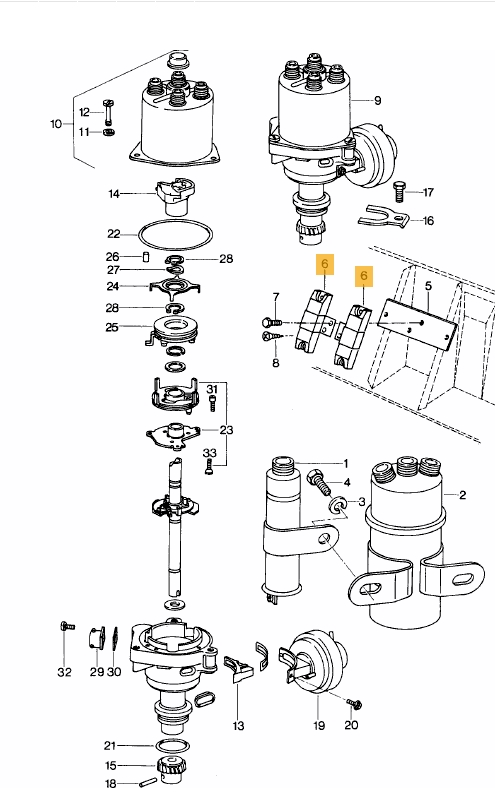

Tekkis enda arendamise käigus väike tõrge...
Mis on pildil üleval, õhuvõtust paremal H tähe kujuline alumiiniumjublakas, kuhu juhtmed külge lähevad?

Kataloog ütleb, et takistus on. Lähem googeldamine ütleb, et süüteüsteemi eeltakistus.

Toode ise siis sellise koodiga 049 905 109
Alaldab süütepooli minevat voolu, tavalisel juhul paar volti, aga kataloogi alusel on vist mingid iltised 24 volti süsteemiga, ehk teeb 24st ilmselt midagi alla 12v.

Aitäh, on ja seesama asi, kokkupuude veidi teise koodiga, aga jupp ise sama.
On kellelgi kokkupuuteid, ehk võimalik millegiga asendada, või täitsa välja jätta? Sellist sama toodet enam ei toodeta ja kuskil väga tellida ka ei saa.
Lugesin kuskilt foorumist, et peaks nagu hoopiski võimendama käivitamist. Eksin?

Antss kirjutas: 20 Mär 2019, 21:17 Aitäh, on ja seesama asi, kokkupuude veidi teise koodiga, aga jupp ise sama.
Eeltakisti selleks et starteri andmise hetkel eeltakisti sildamisega tõstetakse süütepoolile minevat pinget ja sellega on ka säde tugevam kuna starteri andmisel kisub viimane kogu pardapinge alla. Eeltakisti vahelt väljaviskamisega tuleks ka teine süütepool panna, süsteemist kus eeltakistit varem polnud. Kas sel veel kontaktidega või Halli anduriga süüde?
