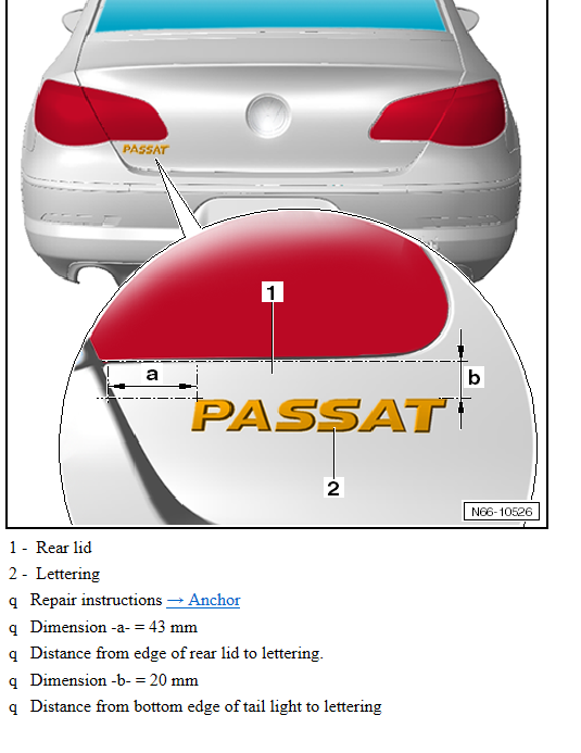

Kas keegi oskab aidata VW CC 2008.a pagasniku peale R-line märgi täpse asukoha määramisega ehk kuhu täpselt on õige kleepida?
Mingi pilt mõõtudega kellegil olemas ?

kas just päris suvaliselt, ilmselt mingit sümmetriat jälgitud, aga võibolla ka mitte
cc emblems.PNG (166.92 KiB) Vaadatud 5153 korda

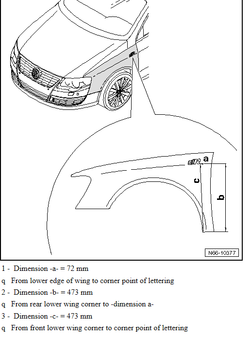

Kas sellist joonist ei oleks võimalik saada vw passat b6 esitiiibadel olevate rline märkide täpse asukoha kohta.

ikka on
