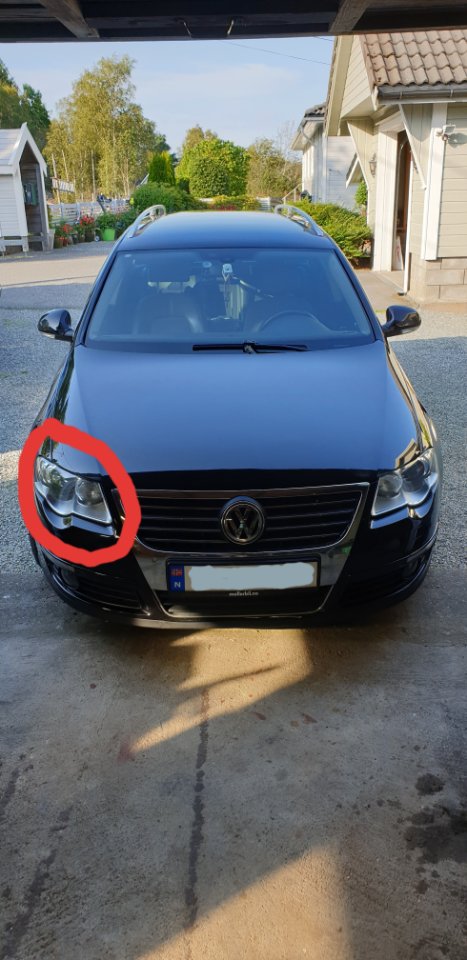

Paluks abi AFS-ga, varem sai diagnostika tehtud, mis näitas, et esimene parem tuli on vaja ära vahetada. (Kurvituled lakkasid toimimast ja armaturile tekkis hoiatustuluke)
Tellisin uue tule Autodocist koodi järgi, tegemist siis Bi-xenon tuledega.
Tuli vahetatud, aga endiselt vilgub armaturis hoiatustuli ja H7 kurvituled ei toimi üldse( kontrollitud ei ole läbi põlenud).
Ja tuled ei sea ennast paika nagu varem ei liigu üles-alla, vasakule-paremale.
Oskab keegi aidata foorumi teel?
Vajan diagnostikat, et tuled ära seadistada?
Suured tänud!🌞

Kas arvutiga ligipääs on olemas, et üle vaadata mis veakoodid tulede all sees on? Kõrgusandur paneb kelbast, kuskilt massi/ voolu puudulikus. Mõõda pistikust voolud ära. Kaitsmed. Kas tellisid terve tule komplektsena või panid midagi enda tuledelt ka ümber?

Tänud vastamast!
Vanalt tulelt tõstsin ümber xenoni ja mis iganes blokk seal veel küljes oli.
Ei ole väga teadlik nendest anduritest ja asjadest seal. 😂
Pean ilmselt siis remondikotta pöörduma, kuna hetkel mujalt diagnostikaga ligi ei saa.

Milliseid kaitsmeid kustkohast kontrollima peaks?
Kapoti alt, salongist?
Mõistatus enda jaoks on, et miks peale tulevahetust H7 pirnid ei toimi enam, mis keeramisel tavaliselt põlema lähevad. Ennem ei toiminud ainult xenoni liikumine erisuundadesse nüüd +1 viga juures. 😂
Ehk ongi kaitse?
Vaatasin kaitsmeid paar päeva tagasi, aga ei tea millised tuledele mõeldud on.

Kaitsmed peaksid selle katte all Üldiselt seal sees paberskeem ka, mis kaitse kuskile läheb. Viid sealt näpuga järje esitulede peale ja kontrollid kas kaitse on töökorras. Ehk tõmbad välja ja vaatad kas kahte kontakti ühendav nö traat on plastiku sees terve.
Loodan, et seletasin piisavalt selgelt :wink: Edu!

Kusjuures kardan, et tegid selle tule vahetuse ka ilmaaegu, oleks saanud odavamalt. Endal läbi käidud tee. Juhe balasti ja pirni vahel sai lihtsalt otsa. Hetkel tundub, et midagi ei taha sul tulega koostööd teha. Kui võimalus, siis vaata/ lase vaadata mida arvuti näitab veakoodiks.
Võid ka loomkatseid teha ja proovida tuld juhipoole panna. Kas siis teeb midagi?

Lõpuks olen aega leidnud tegeleda nats autoga, sain järgnevad veakoodid;
01042-224
02656-224
02657-224
01539-229
02234-228
Kõik koodid on "Xenon range" alt saadud.
Endal oli diagnostika täitsa olemas, aga unustasin. Diagnost küll ei näita täpsemaid vigu miskipärast enam.
Kust ma neid koode tõlgendada saaks?
Vahetasin H7 pirnid uute vastu ja parkpirnid ka, midagi ei ole muutunud.
Tänud. 😊

Vist sain targemaks, ilmselt on vaja arvutiga tulede parameetrid paika seada.
Julgeb keegi seda kinnitada?
"AFS inoperative" Vw passat B6 Bi-xenon
VCDS-ga siin väike näpunäide ka: http://wiki.ross-tech.com/wiki/index.ph ... _with_AFS)
