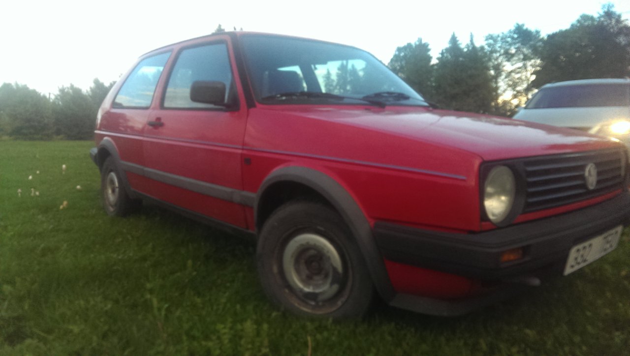

Tervist kõigile! Sai mõni aasta tagasi ostetud 1.3l mootoriga golf 2. Esialgne plaan auto ostes oli, et saaks õppida lähemalt autoga seonduvat mehaanikat. Kuid mõne nädalaga eskaleerus see täielikult. Peale mitme aasta ehitamist on see lõpuks uuesti tagasi teel, kuid minu arust kaugeltki mitte valmis.
Üks esialgne pilt ka, kui auto sai koju toodud.

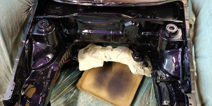

Mõni päev hiljem tuli müüki passat b4, kus oli peal ABF 110kw mootor. Kuulutust nähes olin kindel, et ma pean selle saama, Lapsena üles kasvades sai käidud ringrajal võistlustel, kus olid golf 2 ja ABF rallikad. Sellest ajast on juba golf südame lähedaseks jäänud. Niisiis saigi see auto koju toodud. Sealt see kaua kestev projekt alguse saigi. Kohe alguses sai vana mootor välja visatud ning hakata ette valmistama mootori ruumi värvimisega. Plaan on kogu auto sama värvi värvida aga see jääb tuleviku.

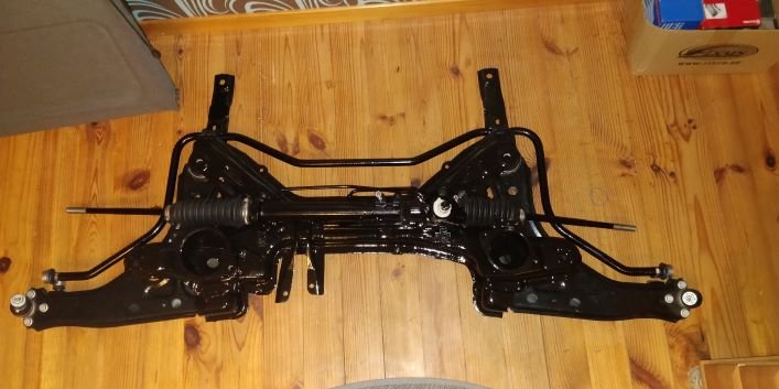

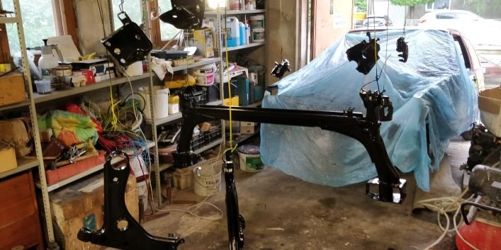

Samal ajal sai ostetud golf vr6 sillad ning need koos passati käändmikutega üle värvi koos teiste väikeste jubinatega. Samuti sai kõik silla kuluosad välja vahetutatud.

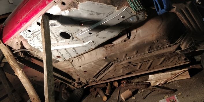

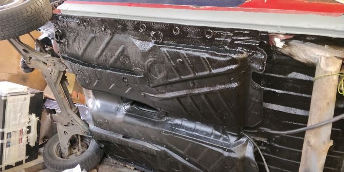

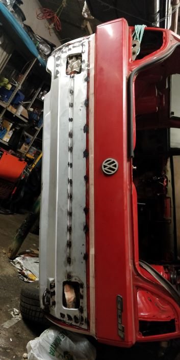

Tol hetkel olin juba nii kaugel, et enam tagasi minna ei saa. Niisiis sai ette võetud ka auto põhja korda tegemine. Kõik pindmine rooste ning augud sai eemaldatud. Kohti oli aga üllatavalt vähe võrreldes teiste golfidega. Peale keevitust sai jamatud kruntide, värvide, kere hermeetikuga ning mastiksiga. Kõik sai ise tehtud, see juures ka keevitatud. Mille ma esimest korda kätte võtsid seda autot ehitades. Või noh kõiki asju teen põhimõtteliselt esimest korda aga selleks saigi see auto ostetud.

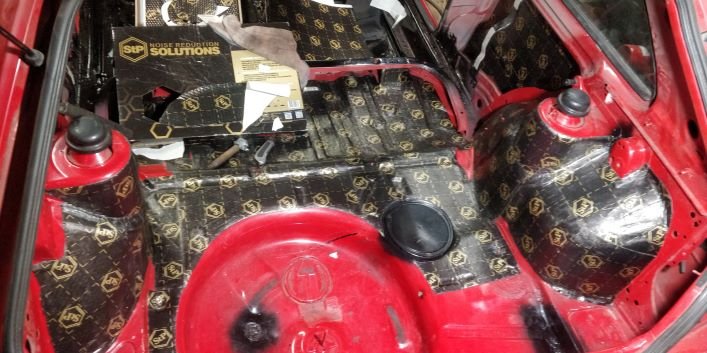

Auto sai pooleldi pandud ka heliisolatsiooniga, mis on veel ka pooleli. Tulevasel talvel plaanin selle ette võtta koos helisüsteemi paigaldamisega.

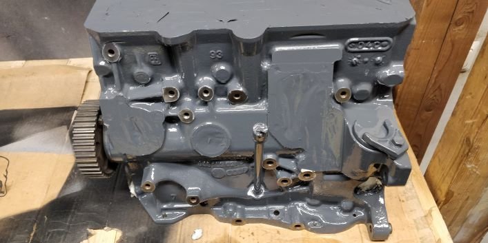

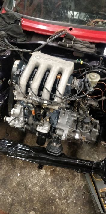

Järgmiseks etappiks mootori uuendamine. Sai siis mootor juppideks võetud ning mõned asjad sai üle värvi. Kokku ladudes sai mootor kõik uued tihendid ning välja vahetatud ka muud kuluosad. Samuti sai üle vaadatud mootori juhtmestik ning parandatud katkised osad.
