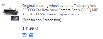

Kaamera (pööravate joontega):
Link kaamerale

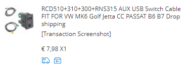

Kui tahad veel USB pesa käetoe sisse, siis ma võtsin selle ka:
Link USB pesale

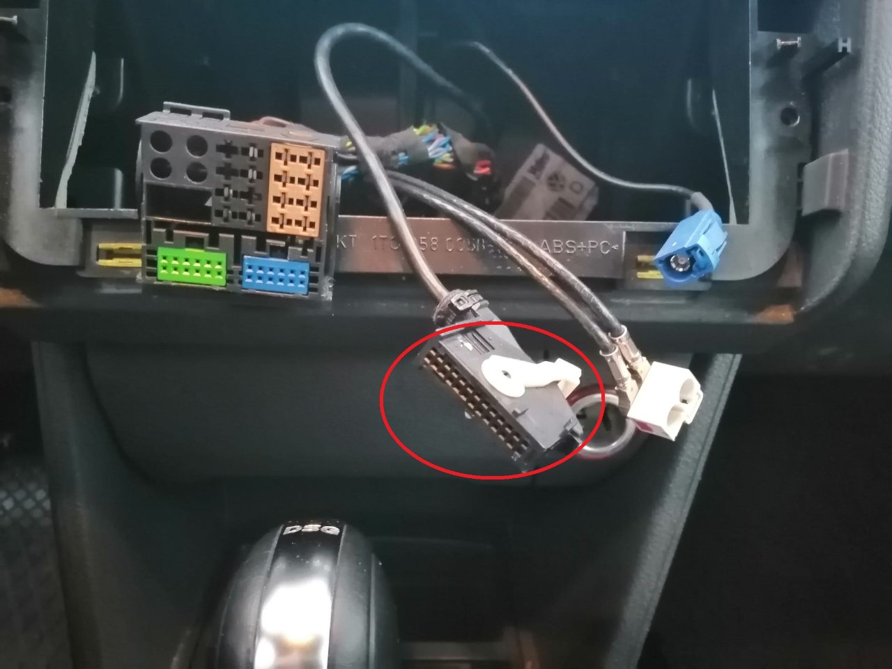

Üks pistik jäi auto poolt üle ning kaamera kohta ütleb not available. Kaamera oli saanud mõned kuud tagasi otsa niikuinii, ilmselt tagaklaasi pesuvesi ajus.
Kas keegi teab mis pistik see on?

See punase ringiga pistik ongi oem kaamera oma.
