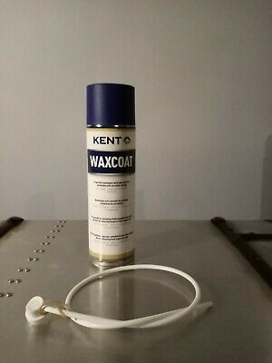

Olen enda autosid ise värvinud ikka aastate jooksul korduvalt, niiet üldiselt on enamik probleeme omal nahal läbi elatud.
Aga nüüd sai esmakordselt ostetud tutikas *b kategooria" uks, mis on väljast krundiga üle lastud, aga seest täiesi haljas.
Ehk siis küsimus - kuidas seda seest poolt ära värvitakse nii, et see kohe roostetama ei hakkaks? - püstoliga sinna sisse nagu ei mahu kuidagi.
Uue keredaili värvimine seest poolt
Kereõõnsustesse lastakse vaha pika kõrrega, äkki sellist kõrt ära kasutades mingi krunt sisse lödistada :roll:
See ei piserda otse torust välja vaid ümber ringi laiali, äkki kuidagi õnnestub ära pusserdada. Hiljem lase mingit kerevaha sisepind täis

Ok, tegemist ei ole küljeuksega, vaid tagaluugiga ja ega ma muidugi 100% kindel ei ole, et see B kat on, aga tundub nagu selline veidi rohmakas tükk.
Mingi kõrre peale ma ise mõtlesin ka põgusalt, aga ikkagi tundub kahtlane, et ma sellega suudan kõik ära katta sealt seest poolt - mingi tala on ka veel seal keskel ees.
Mõtlesingi, et huvitav, kuidas profid sellele probleemile lähenevad - loogiliselt võttes peaks ju mingi lihtam ja töökindlam selgitus sellele tegevusele olema.
või ongi nii, et ei värvitagi ja lastakse seda vaha sisse?

Ilmselt pole profid veel B-luuki näinudki. Mina oma 25a-se keretööde karjääri jooksul pole igatahes kohanud. Kust selline asi üldse välja aeti?
Arvatavasti ei juhtu suurt midagi kui tuiskad püstoliga nii palju sisse kui saad ja pärast kerevahaga pritsid täis. Sama teema on ju küljekarpide ja piilaride vahetamisel keevisliidete puhul, sinna sisse ju ka peale keevitamist värvima ei pääse, lastakse korralikult vaha ja asi säilib.

Kui luuk on seest päris haljas ja roostekirmet veel pole siis mina võtaks pika varrega pintsli ja möklaks kruntvärviga niipalju üle kui võimalik. Ja peale luugi väljastpoolt värvimist uhaks karbivahaga ka üle et poeks valtside vahele ja nurkadesse kuhu pintsel ei ulatunud. Olen kasutanud ka kahurimääret segatuna atf-ga. Kuumalt kannan pintsliga peale ja hiljem veel kuumaõhufööniga lasen sulama, selliselt valgub määre igalepoole võimatutesse pragudesse kuhu muidu ligi ei pääsenud

Teemasse. Loogika vastane on see,et ,pimetat, nurka vaja värvida ,kus pole silmailu ja kus on pidev niiskus. Ainult Õli.
