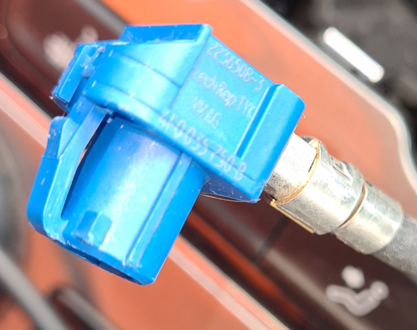

Võtsin vana raadioekraani eest ära ning kaks pistikut tagant lahti ning uuele kasutatud ekraanile sinine pistik ei sobi. Seal paar lisanaga küljes.
Selline on ja ja seda tahan asemele.

6,5" Discover Media ekraani asemele kuuldavasti saab panna uuema 8" läikiva ekraani ja see töötab Plug-n-Play. Seda kas Discover Pro 8" ekraan asemele sobib elektriliselt, ei tea kohe öelda. Kujutatud pistiku erinevused saab tasandada vaibanoaga.

Ise ka kunagi otsisin ja mingis foorumis oli tõesti kirjas, et sobib, kui need üleliigsed nagad ära lõigata.

Kraffil on ekraanide osas jah õigus. prodel on sama pistik ja mediatel tuleb ühte kõrva hakkida.

MIB1 ekraan 5.8, ei sobi miski asendama.
MIB1 PRO 8" ekraan, pilt töötab klaasist 8" peal kuid kuuldatavasti CAN juhtimine mitte.
MIB2 6.5, siia võib panna nii tava 8" kui klaasist 8".
MIB2 8" SIia võib panna nii klaasist kui tarkvara uuendada ja 9.2 panna.
Viga jääb SVM kohta kuna peaüksus saab aru, et ekraan muutunud. Väike XOR C9D2 aitab.
